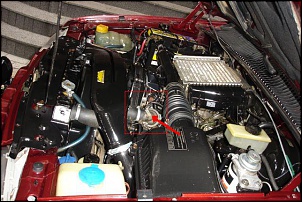

    Nava, consegui a adaptação em loja que vende material hidraulico, máquinas de lavagem sob pressão. Aqui em BH na MANG HIDRAU.

    Nas TD, o sensor original fica antes da válvula termostática, instalei o auxiliar logo após a válvula, na carcaça do local onde ela fica, assim também consigo monitorar o funcionamento da válvula. Para isso fiz um furo na carcaça, abri rosca e fixei o sensor, está assim a quase 3 anos.

    Quando ligar o carro, o marcador original se movimentará e o auxiliar ficará quase parado até a válvula abrir, apartir daí eles trabalharão "juntos"... se em poucos minutos ele não indicar, a válvula não está ok.
