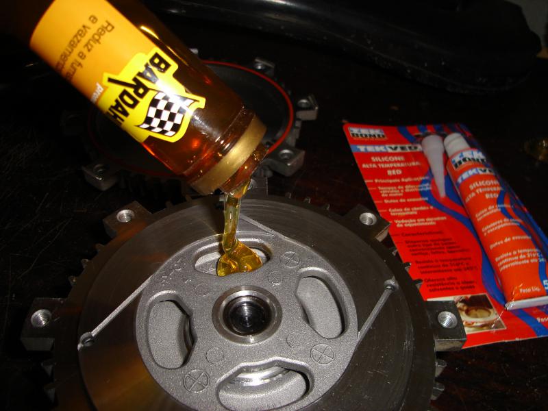

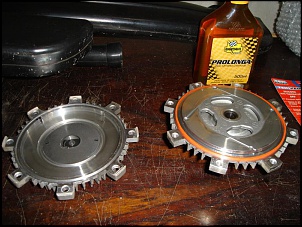

    Galera,
    Tenho duas ventoinhas em casa: Uma travada com 4 pás e outra com Prolonga no acoplamento e 8 pás. Acabei de colocar a ventoinha com Prolonga pra testar. A hélice travada com 4 pás eu usava desde agosto de 2009, aguentou todo o verão e algumas trilhas com areia forçando muito, aprovei, mas quando tinha que passar por alagamentos(principalmente na época de enchentes) aí era perigoso quebrar a hélice. A hélice original fica pesada quando "sente" o calor através daquele caracol metálico que fica na tampa do acoplamento, e se a tampa estiver suja de lama o acoplamento pode não sentir o calor aí não aciona a hélice, perigoso não? Sendo assim, a vantagem de se usar Prolonga é que o acoplamento vai funcionar normalmente mesmo quando estiver enlameado.
    Acho que niguém aqui usou hélice com Prolonga numa Sportage diesel aspirada, tomara que dê certo...
    As fotos abaixo são do acoplamento que uso atualmente.

    Acoplamento com "Prolonga"
    Citação Postado originalmente por Juliobf161 Ver Post
    Galera,
    Fala Julio, bom dia.
    O acoplamento viscoso da minha Sport (que é a mesma que a sua, práticamente!!!) está entupido de Prolonga (o original!!!) misturado ao gel fazem 2 semanas (só não tive coragem de serrar as 4 pás da hélice!!!), e o medidor do painel está marcando menos 1 traço que antes (passa um pentelhésimo do penúltimo antes do meio!!!), fiz aquele teste pra verificar o peso ao tentar girá-la após aquecer e ela fica bastante pesada mas não "travada". Antes do Prolonga, no mesmo teste, a hélice chegava a girar quase meia volta. Pior disso tudo é que, antes de testar, comprei um conjunto completo novo acho que das Vans pois o diâmetro da hélice é ligeiramente menor. Agora vou tentar trocar por outra coisa, só não sei o que!!! Paguei 200 reais no conjunto e o que eu preparei ficou até melhor!!! Será que o novo tá "bichado"???
    Resultado: Ficou muito melhor do que imaginava!!! Valeu pela dica !!!

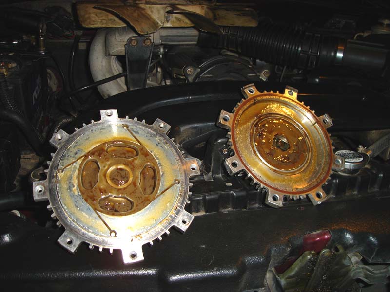

  • #922
    Wladybr,
    Você vai precisar dessas ferramentas:
    01 Chave de boca n° 12 (para tirar a hélice motor)
    01 Chave biela n° 10 (para soltar a hélice do acoplamento)
    01 Chave Philips grande (para abri o acoplamento. Isso pode ser bem difícil, os parafusos são muito bem presos com trava-rosca).
    Se os parafusos Philips não se soltarem, use uma furadeira e uma broca para metais n° 9 ou 10 pra detonar as cabeças dos parafusos, e quando ouvir um “tec” está pronto, é só tirar o resto do parafuso que ficou dentro da outra parte do acoplamento, não se preocupe, vai sair bem fácil. Faça isso nos quatro parafusos philips se for necessário.
    Na hora de fechar, muita atenção, tem uma borracha vermelha responsável pela vedação do acoplamento, e ela pode sair do lugar quando se fecha a tampa, se mastigar a borracha já era. Quem sabe silicone de alta temperatura resolva o problema.
    Veja nas fotos abaixo, a diferença entre um acoplamento com 12 anos de uso e outro com 1 ano apenas. O gel “apodreceu” dentro do acoplamento a ponto de ficar marrom, quando o gel ta novinho ele é tão transparente que nem é possível ver na foto.
    E então, alguém mais se sente tranqüilo com uma ventoinha original com mais de 10 anos de uso na sua Sportage? Hehehe!
    Miniaturas de Anexos Miniaturas de Anexos Sportage fervendo-dsc01916.jpg   Sportage fervendo-ac4.jpg

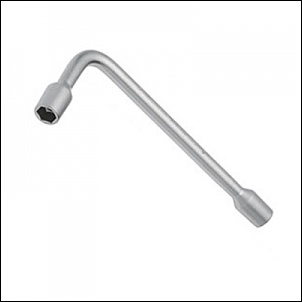

  • #923
    VLW.. Vale a pena com certeza fazer isso.. depois so fechgar e ir pro abraço..
    So uma pergunta de Tecnico Eletronica: O que é??
    01 Chave biela n° 10 (para soltar a hélice do acoplamento)??? ??? ???
    Desculpe a ignorancia mas essa eu num conheço.. ou conheço por outro nome..

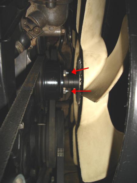

  • #924
    Wladybr,
    A primeira coisa a fazer é tirar a hélice fora, tirar do motor, usando uma chave de boca nº12 como mostra a foto(á esquerda), são 4 porcas sextavadas.
    Depois que a ventoinha estiver fora da Sportage, a chave biela nº10(foto á direita) é para soltar a hélice de plástico do miolo, são 4 parafusos sextavados.
    A chave de philips grande é para finalmente abrir o miolo(acoplamento viscoso), São 4 parafusos philips.
    Obs.: Para ter mais espaço para trabalhar, tire aquela peça de plástico que leva o ar até o filtro, essa peça fica em cima do radiador e da hélice.
    Miniaturas de Anexos Miniaturas de Anexos Sportage fervendo-dsc02710e.jpg   Sportage fervendo-arquivoexibir.jpg
