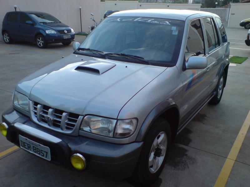

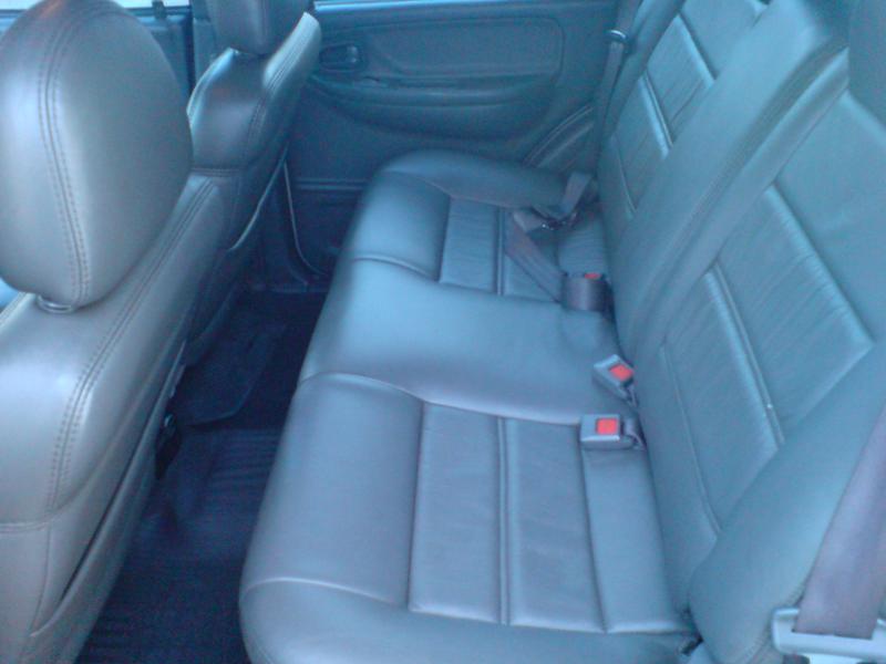

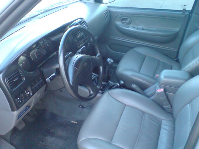

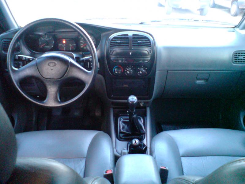

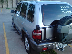

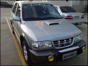

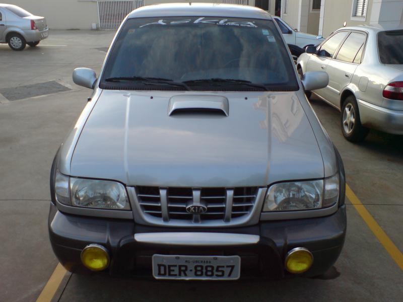

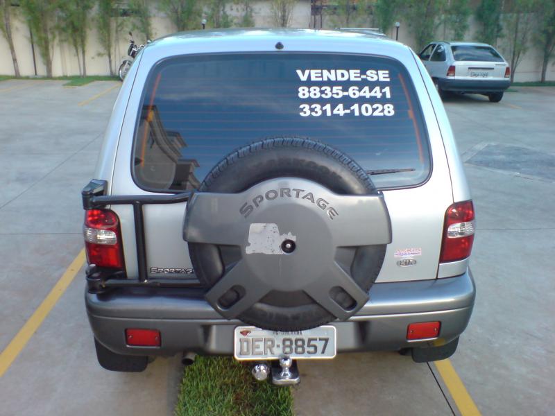

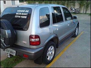

    Sportage a venda
    Estou postando fotos da minha sportage
    ano modelo 2001 2.0 turbo intercoler prata
    completa banco de couro tudo funcionando
    para maiores informacoes 34-3314-1028

    ou pelo celular 34-8835-6441
    grato

    Thiadv,
    Este topico não é pra isso, posta seu anuncio em apresentação e bate papo livre que é o mais indicado.
