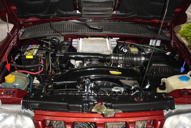

    Citação Postado originalmente por Jether Ver Post
    Boa tarde meus amigos, eu estou com problemas na ventoinha que está travada(funcionado direto), eu gostaria da ajuda de vcs, pois ja achei alguns topicos sobre o assunto, mas nao entendi direito como instalar e qual modelo de ventoiha usar, ja que optei por uma adptacao. E outra coisa, como comprei a minha sportage recentemente e é a primeira, estou em duvida sobre o reservatorio de agua do radiador que esta instalada na minha, pois ja observei que nas outras ele é instalado ao lado do radiador, mas na minha ele esta instalado do lado da bateria como o do limpador de parabrisas. Se alguem poder me mandar algumas fotos de como é instalado o original e onde comprar, pois moro em bh, por favor ficarei muito grato.
    Jether

  • #959
    ... o reservatorio de agua do radiador que esta instalada na minha, pois ja observei que nas outras ele é instalado ao lado do radiador, mas na minha ele esta instalado do lado da bateria como o do limpador de parabrisas.
    Jether
    Se for o reservatório original, ele não pode estar mais alto do que o radiador, se for um sistema selado (adaptado)ele deve estar mais alto. Tire fotos e poste aqui.
    Abaixo fotos do motor da minha ex com o sistema selado adaptado, o reservatório de água para limpeza do parabrisa foi deslocado para a esquerda (seta azul) e o reservatório do radiador foi para perto da bateria (seta vermelha), mas lembrando que no meu caso foi uma adaptação de sistema selado.
    Miniaturas de Anexos Miniaturas de Anexos Sportage fervendo-spt-reservatorio-de-agua.jpg
