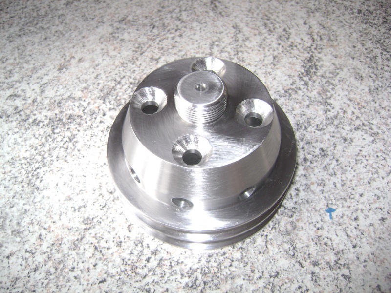

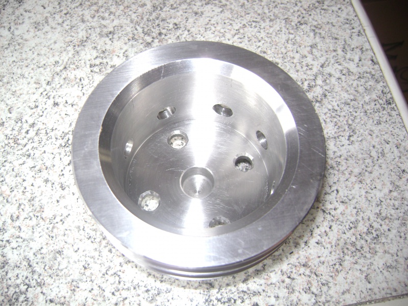

    Henrique te peço desculpas se te passei a impreçao de puchao de orelha , foi mal mesmo .
    Se voce soube-se a agonia de ter a suluçao de um problema para aguem e voce ve que as coisas estao indo pro brejo , angustiante .
    As l200 Henrique sao (para nos que temos spt ) uma otima fonte de informaçao , da uma olhada no forun das l200.
    Sim a ventoinha das l200 tem sim viscofan , porem existe dois tipos , com 8 pas e 11pas , as de 8pas opera a 90graus e as de 11pas opera 85graus .
    Sobre o eixo-polia voce vai ter que mandar usinar (um torneiro ou um ferramenteiro fas a peça para voce) , porem eu estou com problemas na net aqui de casa para postar o desenho , se voce poder me dar um ou dois dias que eu resouvo isso .
    Valeu ate´.

    Henrique tudo bem? se nao esta bem pois vai ficar bem , estou postando as fotos .
    Sim , voce vai ter qui trocar o canjunto todo , elice-viscofan .
    Nao , nao precisa trocar o defletor original pois a elce do maxion encaixa sertinho .
    Henrique , eu sei que nao e´ uma melhoria barata , e´ cara , mais acredite voce nao vai mais ter que si preucupar com fervura , se o trabalho de retifica foi bem feito sera o fim do problema no carro .
    Se nao for incomodo me mantenha informado , to curioso pra saber do resultado .
    Valeu ate´.
    AlexandroDornerAnexo 440885Anexo 440886Anexo 440887Anexo 440888Anexo 440889Anexo 440890Anexo 440891

    Henrique mais algumas fotos que estavam faltando .
    AlexandroDornerSportage fervendo-dsc01074.jpgSportage fervendo-dsc01075.jpgSportage fervendo-dsc01076.jpgSportage fervendo-dsc01077.jpgSportage fervendo-dsc01087.jpg
