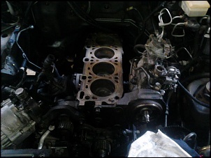

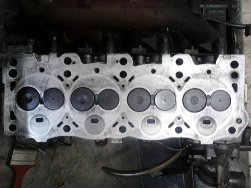

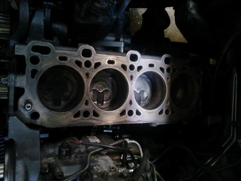

    Amigo, no meu caso a junta ta zoada mesmo, dei um pausão (140km em torno de 10 minutos) dai a danada abriu o bico. Fiz o teste do copo e apareceu um monte de bolhas.
    O Mecanico abriu e adivinhem, o picareta que me vendeu o carro (O qual aconselho a todos que nem passem perto da loja dele pois ele é muito picarete e sem vergonha), colocou um junta de papel e pintou de prata para dizer que era aluminio.
    Agora to atraz dos selos de agua do motor e dos canos de água(do ar quente e da turbina), vo aproveitar que ta tudo aberto e vou colocar novo.
    Anexo as fotos do bixinho aberto...
    Sportage fervendo-img00908.jpgSportage fervendo-img00909.jpgSportage fervendo-img00910.jpgSportage fervendo-img00911.jpgSportage fervendo-img00912.jpgSportage fervendo-img00913.jpgSportage fervendo-img00914.jpg

    Não vais mandar testar o cabeçote na retífica?

    Ta zoada a junta ... olha as fotos que postei. O picareta que me vendeu o carro colocou uma junta de papelão pintada de tinta prata pra dizer que era original pode isso ? Tem que matar um desgraçado desses !
    A junta não é papelão é amianto, se fosse papelão não aguentaria andar 100 mts.
    E a proxima que vc colocar tbm será de amianto.
