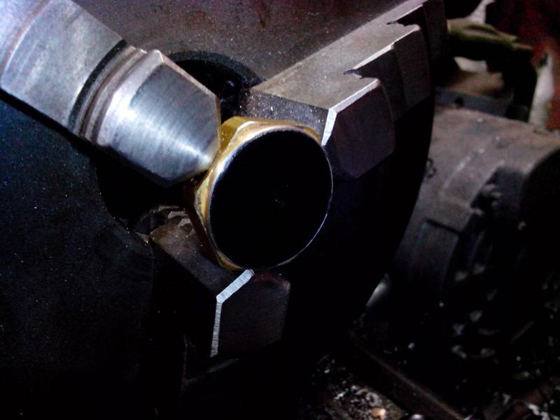

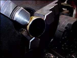

    Então, na verdade, só copiei o que outros camaradas já haviam feito. O termômetro que usei foi esse:
    http://www.fullgauge.com.br/PDF/TIC-17RGTi.pdf
    Ele já vem com o sensor, mas não era muito adequado para adaptação no carro. O sensor é o "roller bag":
    Full Gauge Controls - Acessórios
    Acredito que o sensor SB28 seria melhor para adaptação, mas não encontrei aqui em Goiânia-GO.
    As fotos em anexo demonstram como instalei, de forma improvisada, o termômetro digital.
    Robertofs.
    Sportage fervendo-1-cebola-o-vazio.jpgSportage fervendo-2-tampa-de-tecnil.jpgSportage fervendo-3-cebola-o-com-sensor.jpgSportage fervendo-4-passagem-do-cabo-do-sensor.jpgSportage fervendo-5-liga-o-p-s-chave.jpgSportage fervendo-6-aterramento.jpg
