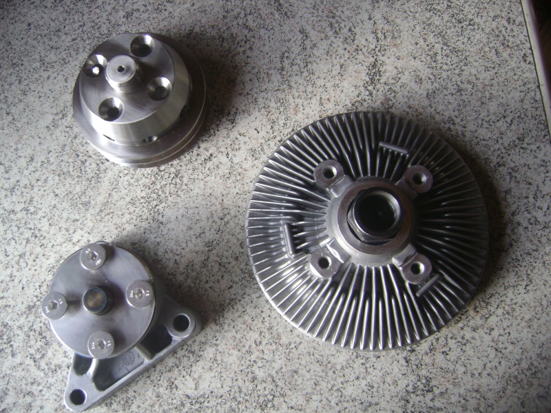

    Henrique tudo bem? se nao esta bem pois vai ficar bem , estou postando as fotos .
    Sim , voce vai ter qui trocar o canjunto todo , elice-viscofan .
    Nao , nao precisa trocar o defletor original pois a elce do maxion encaixa sertinho .
    Henrique , eu sei que nao e´ uma melhoria barata , e´ cara , mais acredite voce nao vai mais ter que si preucupar com fervura , se o trabalho de retifica foi bem feito sera o fim do problema no carro .
    Se nao for incomodo me mantenha informado , to curioso pra saber do resultado .
    Valeu ate´.
    AlexandroDornerAnexo 440885Anexo 440886Anexo 440887Anexo 440888Anexo 440889Anexo 440890Anexo 440891

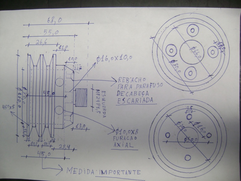

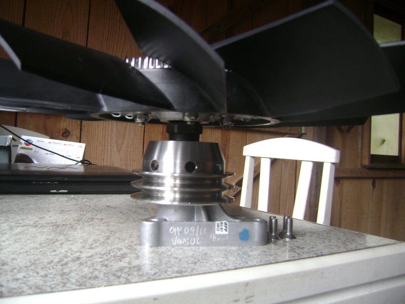

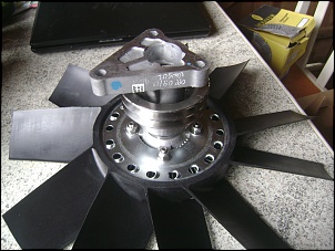

    Henrique deu zica na postagem das fotos , estou postando novamente .
    Sobre o material da peça recomendo fazer de inox (eu fis de inox ) ou de aço carbono sae1045 , nao recomendo fazer de aluminio pois pode nao resistir ao esforço mecanico , beleza so´uma dica .

    Citação Postado originalmente por rDuran Ver Post
    Alexandro, obrigado pelas dicas,
    só uma confirmação, essa helice de 11 pás, é de qual motor maxion? quanto sai em média ela, + o disco-fan
    fez mais alguma modificação, na caixa do radiador ou algo assim por causa do diametro total?
    Obrigado
    Ai Rduran beleza ?
    Sim , de 11pas do motor maxion 2.5hsd usado nas rangers , f1000 , land rover defeder d90 , mb sprinter , gm s10 .
    Na vansul paguei 590,00 reais pelo conjunto viscofan + elice .
    Nao , nao precisa auterar nada no defletor , tira uma bota outra simples assim .
    Voce so´ vai ter que mandar usinar a peça que uni o viscofan com e eixo , chamada de eixo-polia , ja passei o desenho so´ imprime intrega na mao do torneiro ou ferramenteiro .
    Valeu Rduran ate´.
    AlexandroDorner

    Citação Postado originalmente por alexandrodorner Ver Post
    Ai Rduran beleza ?
    Valeu Rduran ate´.
    AlexandroDorner
    Ah beleza, obrigado pela resposta, vou entrar em contato com o torneiro para ver quanto ele faz,
    A sua foi de inox né? quanto saiu para mandar fazer?
    Valeu
