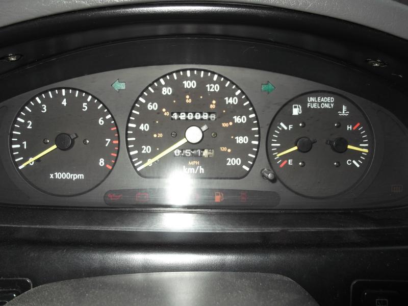

    marcador de temperatura
    Segue foto do marcador aquecido!

    Esse comportamento do ponteiro que vc descreve "ligeiramente abaixo do meio" é o o normal das Sports, mas... sugiro que vc instale um medidor auxiliar digital de temperatura com alarme sonoro, fica barato e vai te dar muito mais segurança.

    mlucia, no dia 5 postei uma foto domarcador, se estiver como a foto é o normal, feicidades com a sport!
