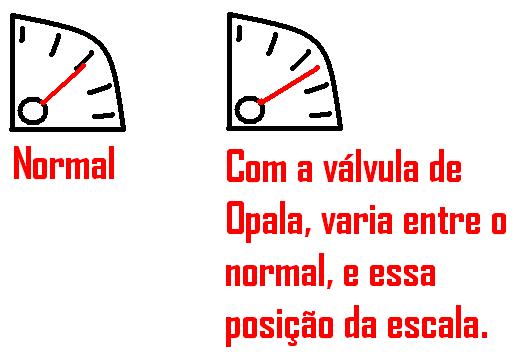

    Uma dica pro pessoal que quer por a válvula termostática de volta, mas teme o superaquecimento, instalei a duas semanas a minha de volta.
    Mas não a original da Sportage a diesel, que abre a 88°c, eu coloquei uma válvula original de Opala, marca Thompson, idêntica no formato, e abre a 75°c, e gostei do resultado.
    O motor aquece rápido, mas a temperatura se mantem "variando" entre a posição normal, como com a válvula original, e a posição entre o meio da escala e a o primeiro risco(imagem anexa).
    Não se escuta a ventoinha acionar, só pegando a BR e sentando o cacete que se percebe o ruido caracteristico dela em funcionamento.
