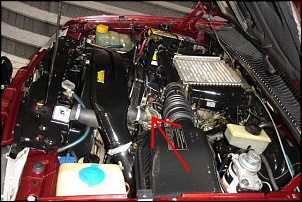

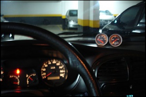

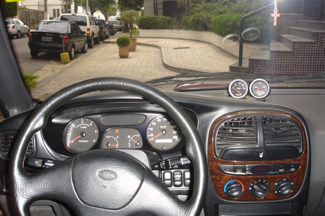

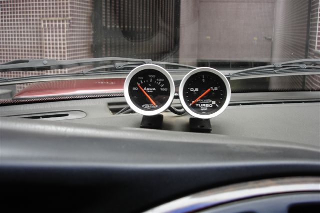

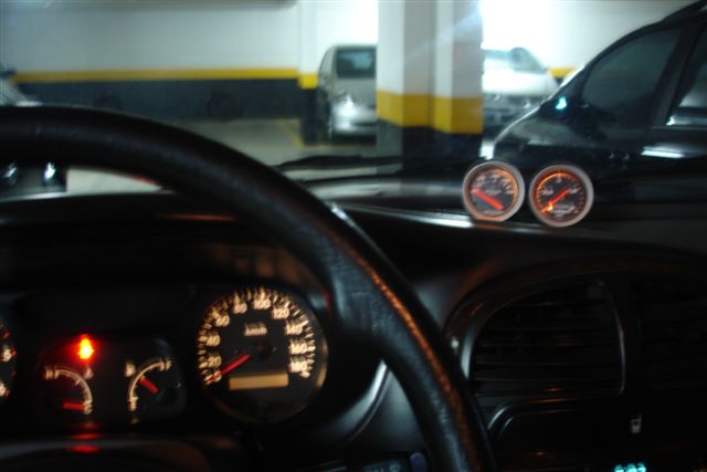

    Sensor Guster
    Gostaria que alguem postasse os detalhes da instalação do sensor da guster, se possível com fotos. A SPTG tem dois sensores, um que fica embaixo da valvula e outro que fica em cima. Alguem aqui disse que colocou um T. No de baixo não tem espaço. pode-se colocar no de cima?
    Me ajudem... Comprei o Relogio da Guster e não sei como instalar...
    Abcs.
