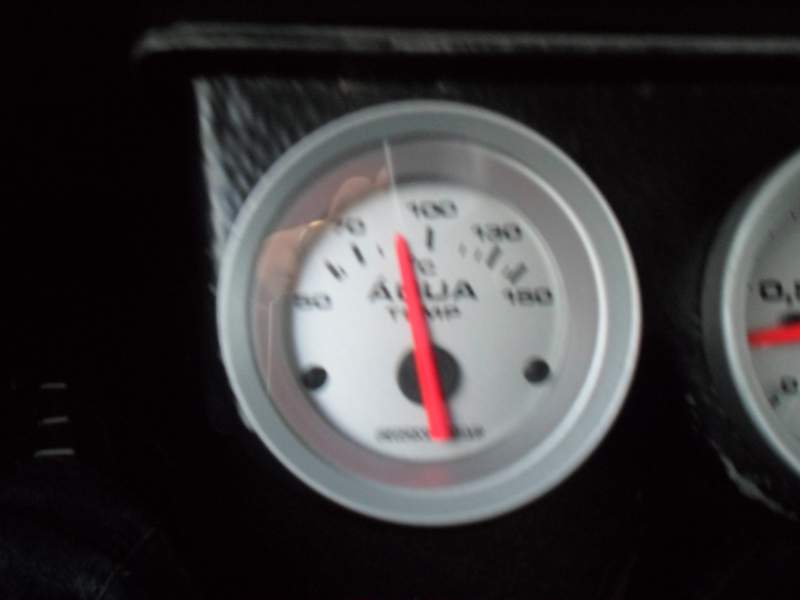

    Richard, tem muita coisa pra vc ver.
    O que te falo é: ponteiro no meio ja ferveu. As sports trabalham uma marca abaixo do meio. Pode crer.
