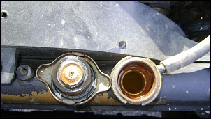

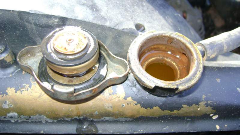

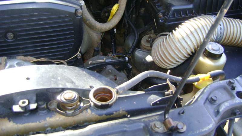

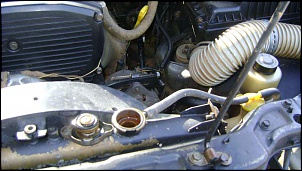

    rpetrucci,
    Se vc conseguiu acertar o bocal do radiador e agora ta dando o 0.9 de pressão, não tem porque troca-lo, até porque corre o risco de ter que fazer esse ajuste no novo tbm.
    Vc pode colocar o sistema selado no original, ja fizeram isso aki no forum e ficou bom, se procurar tem até desenho.
    Depois tiro foto do bocal e posto aqui.

    Citação Postado originalmente por EDuarte Ver Post
    rpetrucci,
    (DU)
    Consegui 0.9 mas foi deformando a tampa, não ficou algo confiável ... tenho medo que va perdendo pressão e comece de novo ou piore ... comprei mais uma tampa e ja ta no portaluvas aguardando o pior
    Valeu, aguardo as fotos.
    Usuário Avatar de EDuarte
    08/03/2004
    São Bernardo do Campo/SP
    2,683
    Agradecimentos: 14
    Citação Postado originalmente por rpetrucci Ver Post
    ...Valeu, aguardo as fotos.
    Sportage fervendo-dsc02516.jpgSportage fervendo-dsc02515.jpgSportage fervendo-dsc02513.jpg
