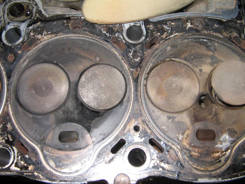

    Boa tarde meus amigos, eu estou com problemas na ventoinha que está travada(funcionado direto), eu gostaria da ajuda de vcs, pois ja achei alguns topicos sobre o assunto, mas nao entendi direito como instalar e qual modelo de ventoiha usar, ja que optei por uma adptacao. E outra coisa, como comprei a minha sportage recentemente e é a primeira, estou em duvida sobre o reservatorio de agua do radiador que esta instalada na minha, pois ja observei que nas outras ele é instalado ao lado do radiador, mas na minha ele esta instalado do lado da bateria como o do limpador de parabrisas. Se alguem poder me mandar algumas fotos de como é instalado o original e onde comprar, pois moro em bh, por favor ficarei muito grato.

    Vou colocar algumas fotos da instalação do reservatorio para vc tirar dúvidas, mas é isso mesmo. Conclusão sobre a ventoinha, quase r$ 5.000 pilas foi nessa brincadeira...
    mas tá valendo...
    Cabeçote zero, comando de válvulas zero, válvulas zero, junta cab. e mais algumas coisas e mão de obra do meca.
