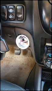

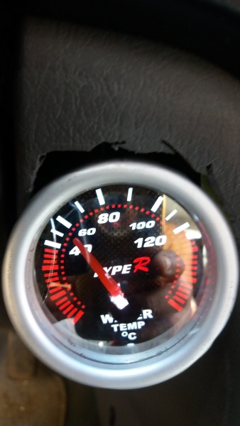

    Quando se fala em sensor, sempre tem que está sim, imerso no líquido. No meu caso eu cortei o mangote e coloquei uma união metálica com um furo e porca soldada para receber o sensor. Sobre o marcador eu coloquei um da marca Type R que comprei de um cara em Curitiba, não é discreto como você gostaria mas marca bem. Infelizmente eu não conseguí instalar este marcador em lugar legal, ficou um pouco feio. Aí vãoSportage fervendo-20160728_125545.jpgSportage fervendo-20160728_133017.jpgSportage fervendo-20160728_132952.jpg as fotos.

    Bom! todos agem conforme observam. Eu estou falando com base na Engenharia, mas a engenharia também erra.
    Quando instalei o meu (ver fotos) não atentei pra alguns detalhes, então o Eduarte me mostrou algo que eu não percebí.
