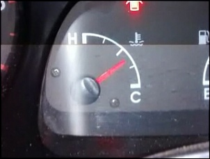

    bom é o seguinto tenho um sptg gasolina que aparente mente esta apresentando problema denovo com aquecimento, esse mesmo carro a cerca de 3 a 4 meses foi feito todo o motor tanto pelo problema de aquecimento quanto problemas de vazamento e de oleo e queima de oleo, pois bem o carro fico bom nao vaza mais nada tambem nao queima mais nada e até esses dias tbm nao mostrava nada de aquecimento,após a trilha da semana passada em itu ela começou a aquecer com o ponteiro indo acima da metade de imediado achei que isso poderia ser pelo alto calor que estava no dia e pelo fato do motor esta trabalhando em alto por muito tempo e tambem por ela só esta com agua natural no sistema, bom nesse sabado retirei a ventoinnha eletrica do ar condicionado e joguei bastante agua pra sai o barro dos dois radiadores e limpei o sistemas com produto e coloquei aditivo e com agua de radiador, bom hoje quando fui a casa de um amigo pelo curto periodo de tempo que fiquei parado o ponteiro volto a subir alem do meiomas logo abaixo em movimento, e estou com receio que possa ter dado problema no cabeçote denovo, pelo que ja li isso possa ser problema da valvula termostática, tampa do radiador ou mesmo mesmo dos aperto do cabeçote isso desconsiderando possivel trinca no cabeçote, essa semana vou tenta ver um lugar pra re-aperta o cabeço pois desde quando saio da ofiicina ela nao volto mais pois tive problemas com o mecania e com isso ela esta sem fazer a revisão pós retiica, lembro que a ventoinha da minha vtr esta travada, se alguem puder me da alguma luz fico agradecido.

    Bom dia, amigos.
    30NM pode ser convertido para KG? Falei pro meu mecanico e ele não entendeu o NM.
    Segundo o MAAT, aqui do forum, deve se fazer 70NM e angulação de 90graus mais 90graus.
    Outros dizem 12KG, mais angulação de 90 mais 90 graus. Meu mecanico nao concordou em 12 kg mais 90graus e mais 90graus.
    Ele fez 12kg e 14kg.

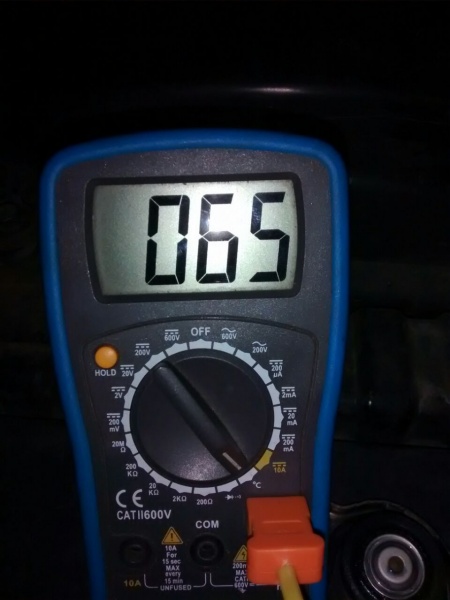

    Como o carro está sem valvula e com ventuinha travada, acho que esta esquentando muito, porque a agua do radiador trabalha na temperatura de 86/94 graus. acho que é muito alta. Outra ves que usei a ventuuinha travavada, ela não passava de 75graus.

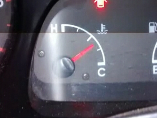

    Edu...
    Vc disse que isso começou depois de fazer uma trilha e que ja jogou agua no radiador pra desobstruir né?
    Isso tbm aconteceu comigo mas não adiantou jogar agua, melhorou mas não resolveu, pois tirou a sujeira apenas do radiador do AC e parcialmente do radiador do motor, tive que tirar o radiador fora e lava-lo bem, ai sim resolveu.
