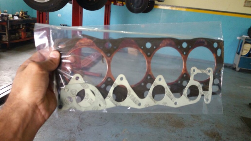

    Confrades, a saga continua.....
    Bom, como disse as juntas foram feitas sob medida, aproveitamos e fizemos as juntas dos coletores e turbina.
    Foi confeccionada com 2mm de altura (cabeçote)
    O material é flexível (liga de amianto), contudo, é utilizado cobre nas partes que recebem maior temperatura e pressão.
    Como a oficina está bem cheia o prazo para conclusão que era amanhã, acontecerá apenas na semana que vem, por volta de terça feira. Depois tem os testes e tudo mais, vamos torcer para que tudo fique bem agora.

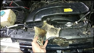

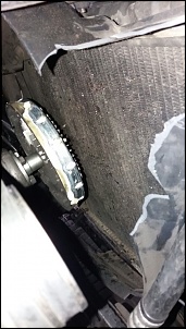

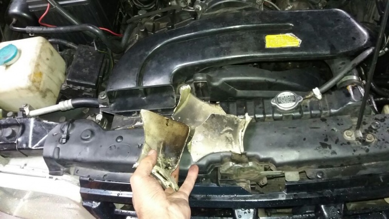

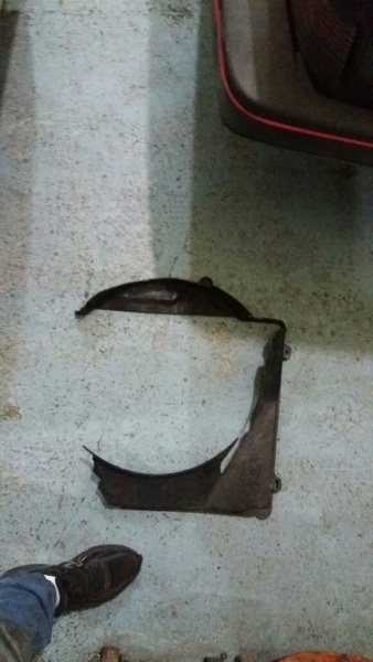

    Bom dia a todos, alguém conhece uma boa benzedeira?
    Bom, vamos lá, junta substituída, cabeçote montado (torque de 14 kg na junta preparada) parafusos novos, guias no lugar etc. Vaso expansor instalado da forma como o Eduardo comentou e foi para o testes, o meca fez o testes primeiro com o vaso de expansão, contudo, ficou meio encucado, uma vez que a água caia nele fervendo, resolveu voltar para a oficina e retirar, testar primeiro com o sistema original para ver se estava dando "retorno" de água do motor.
    Tirou o vaso e foi para o testes de novo, de repente escutou um estalo embaixo do capô e o motor ficou silencioso, parou e a hélice perdeu TODAS as pás, não sobrou nenhuma para contar a história, nisto levou o defletor, reservatório da direção e machucou a correia do ar, volta para a oficina agora no guincho.
    Encomendei a hélice na power parts, o defletor em um desmanche com o reservatório da direção, peguei tudo no sábado e está lá com ele para montar.
    Expliquei que o vaso de expansão neste caso tem mais a função de segurar a água do que circular (ao contrário de como é feit nos veículos mais modernos que vão direto no bloco), agora é remontar e testar, vamos ver se agora vai, minha primeira viagem será para Aparecida, acho que preciso lavar com água benta, porque ta difícil hein.
