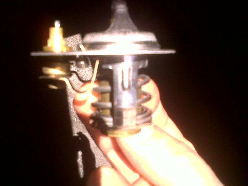

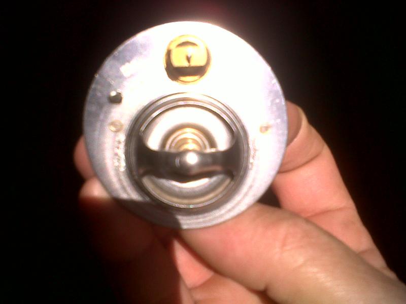

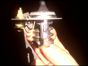

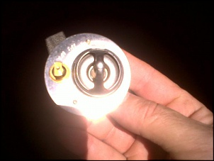

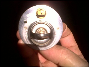

  • #1211
    Usuário Avatar de DouglasMac
    05/11/2008
    Béozonte/MG
    65
    1,359
    Eduarte, segue foto da válvula termostática original com o "pigolin" auxiliar a ser removido e o segundo estágio também a ser removido e deixar o furo aberto.
    Miniaturas de Anexos Miniaturas de Anexos Sportage fervendo-092.jpg   Sportage fervendo-091.jpg   Sportage fervendo-090.jpg
