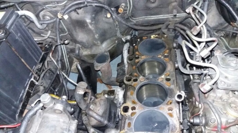

    Eduardo, na quarta feira foi instalado o sistema selado na viatura, o que parou o vazamento (também não poderia ser outro o resultado), contudo o meca estranhou que a temperatura começou a subir e em ritmo rápido, não passa de 95ºC, mas, sub rápido. Ficou com a pulga atrás da orelha e não quis arriscar, desmontou o cabeçote de novo e vai mandar para a retifica pela terceira fez para fazer o teste (spray, raio x, plainamento etc).
    Enfim, é ruim por ter que desmontar, mas também poderia ser aquele 0,01% que o Glaicon mencionou e ai não tem como confiar, tem que fazer. Meu medo é que o caso não seja no cabeçote e sim alguma outra coisa no bloco, algo na galeria de água que cerca os parafusos, se for isto, juro que não sei como fazer, mas, enfim, tem que ter certeza.
    A melhor das hipóteses pode ser a junta, e ai eu pergunto, sempre recomendam a junta de aço de marcas reconhecidas, contudo, há aquelas velha briga sobre junta de aço que é resistente (até demais), mas não possui aquela aderência, enquanto tem aquela linha da junta de amianto que tem a melhor aderência, mas, sua resistência é menor. Se optar por continuar a usar a junta de aço, teremos que mandar o bloco para a retifica para prepara-lo e assim obter o resultado desejado?
    Tem mais alguma idéia do que poderia estar acontecendo ou outro tipo de checagem que poderíamos fazer?

    Se o cabeçote estiver bom (apesar de não ser novo), é interessante mandar o bloco pra verificar, ele tb pode ter alguma micro fissura ou um leve empeno na face.
    Se for usar junta de amianto tem que ser TARANTO, e se for de chapa tem que ser AJUSA e antes de montar pinta ela com spray de tinta aluminio.
