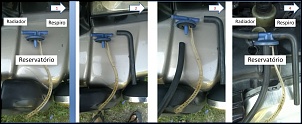

    Du, boa tarde
    Como havia dito, eu completei o radiador na quarta feira antes de sair com a viatura a noite, rodei cerca de 100 km, onde uns 20 km foram por rodovia, bom, deixei-a parada até hoje (sábado) pela manhã quando abri o radiador ela pegou cerca de 1,1 litros de água desmineralizada. Troquei a tampa do radiador (rodei um pouco com uma não original, pois, com a original estava perdendo água e queria tirar a prova, mas, nota-se que ela perde água com ambas, ou seja, o problema não é a tampa e agora é uma original da Kia mesmo).
    Realizei a desmontagem e remontagem da tampa do reservatório do radiador, tentei seguir o passo a passo que você havia indicado, veja por gentileza se fiz certo.
    Veja que a minha tampa é um pouco diferente da que você mostrou em suas fotos, será que há algum problema?
    Andei mais 50 km hoje, e toda vez que parava ao desligar eu tentava escutar aquele "borbulhado", contudo, com a tampa original não ouço nada, nem borbulhado nem chaleirado (graças a Deus).
    Agora a tarde olhei de novo o radiador, perdeu bem pouco, cerca de 300 ml, bom, não sei se pode haver algum problema na tampa do reservatório, ou na montagem que possa estar fazendo entrar ar no sistema.
    Outra questão, se eu progredir com a questão de selar o sistema, qual o melhor local de circulação? Onde eu poderia instalar o vaso? Tem algum vaso que seja "melhor" para adaptação em SPTG por exemplo que acompanhe até o suporte?
    obrigado pela ajuda.

    Pelas fotos a tampa do reservatório esta certa.
    No sistema selado, o reservatório tem que ficar a cima ou a linha do minimo na altura do radiador.
    O reservatório da pra colocar vários, C3, gol... Tudo depende de onde vc vai colocar pra saber os lados das saídas das mangueiras.
    Se o problema for na tampa do radiador, vai resolver o problema, se não, vai continuar perdendo água.
    Se o radiador não for original e a cx (parte de cima) não for de plástico, meça a altura do gargalo e da tampa, o gargalo tem que ter 16 mm e a tampa um pouco mais.
    Observe tbm se dps de rodar bastante, tem água quente no reservatório.
    Abs.
    (DU)

    Du, meu radiador aparentemente é original, a e a caixa é metálica, contudo, vou medir o bocal e envio fotos.
    Entendo que o sistema selado é bom, contudo, tudo que estar 100% senão não resolverá, assim que postar as fotos vou aguardar sua analise para verificar se há alguma outra possibilidade.
    Depois disto só arrancando o cabeçote, se tiver que fazer isto vou procurar um novo, esse foi a ultima retifica que ele aguentou.
    Novamente obrigado
