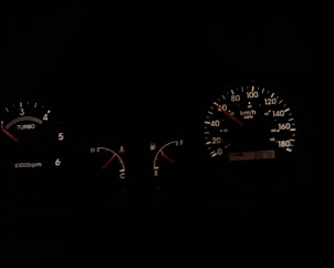

    Citação Postado originalmente por mlucia_prado Ver Post
    Olá, pessoal! Preciso de ajuda!!!!!!! Tenho uma sportage 2000 a gasolina e a gas. Desde que comprei só dá problema. Começou tudo com a troca de bico e limpeza do radiador, ela estourou a mangueira de ar quente, depois esquentou e por ultimo estou a mangueira do radiador queimando a junta do cabeçote, refiz o cabeçote, troquei a bomba d'água. Ela continua esquentando, mal ando, ela vai quase no meio. Tem alguma coisa para fazer? Isso é normal? Agradeço que puder ajudar! Abraço a todos.
    mlucia_prado,
    A temperatura tem que ficar sempre no meio da escala, se passar do meio é porque ta esquentando demais, até o meio é normal.
    Abaixo uma foto pra ilustrar.
    Apesar de o meu Sportage ser a diesel, o painel deve ser semelhante ao seu.
    Abraço, e LAMA \o/
    Miniaturas de Anexos Miniaturas de Anexos Sportage fervendo-11-06-10_0047.jpg
