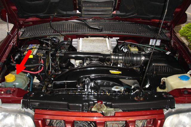

    pode postar foto do sistema da tua sportage ?

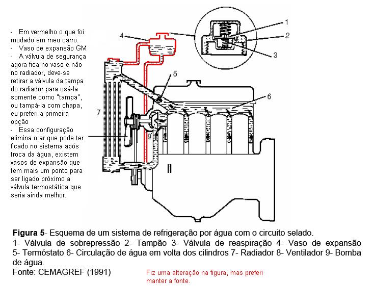

    Eu me lembro que o Marcelo (Marcsport) tinha postado as fotos e o esquema pressurizado feito por ele. ficou Show.

    Já vi esta foto,mas quero ver a foto no seu carro aonde ele adapto a saída,a entrada sei que vai na tampa do radiador

    A única que eu arquivei é esta.
    Miniaturas de Anexos Miniaturas de Anexos Sportage fervendo-sistema-de-refrigeracao.jpg

    seria interessante saber aonde instalo a saída do reservatório

    por favor pode informar aonde instalo a saída do reservatório
    esplicando o com uma foto
    obrigado

    A saída do reservatório vai conectada à saida do radiador, para isso foi feito um T para conexão.
    Veja o equema abaixo, a parte vermelha é a que foi anexada, o resto era o sistema original do carro, se vc for fazer "by yourself", dê uma olhada em qualquer carro mil...
    O carro está em um estacionamento fora de casa pois estou com outros carros, vou ver se consigo ir até lá para tirar uma foto.
    http://www.4x4brasil.com.br/forum/at...5&d=1237417906

    não tem pressa mas uma foto do "T" ajudaria muito

    Veja o link abaixo, está bem explicado...
    http://www.4x4brasil.com.br/forum/sh...64&postcount=2
    Vc pode instalar um reservatório com tampa com alarme de nível d'água, assim vc fica ainda mais tranquilo...
