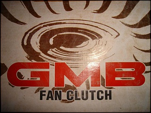

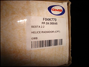

    Olá Maat,
    A ventoinha que comprei é da marca GMB, essa é a ventoinha correta pra Sportage diesel 2.2? Veja a foto abaixo.
    Hola Maat,
    La ventoinha que compré es de la marca GMB, esa es la ventoinha correcta para Sportage diesel 2.2? Vea la foto abajo.
    Abrazo
    Miniaturas de Anexos Miniaturas de Anexos Sportage fervendo-dsc01510.jpg   Sportage fervendo-dsc01515.jpg   Sportage fervendo-dsc01516.jpg
    Julio
    Sportage 2.2 diesel 1996

    GMB é original, só não sei se tem diferença entre diesel e gasosa...

    Usuário Avatar de MAAT
    18/11/2006
    pelotas/RS
    71
    190
    boa noite julio e marc, e esa ventuinha GNB nao nao original da esportage, por lomeno la que venden aqui,esa ventuinha nao trava cuando la tenperatura do radiador fica a 90 grao,es generica la GNB,la que es boa es la que trae la tracker
