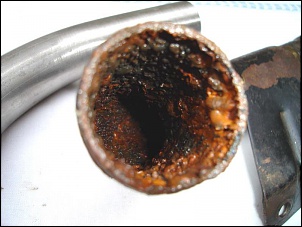

    O meu mecânico também disse isso. Troquei a colméia do radiador, a válvula termostática, a tampa do radiador, a junta do cabeçote, o cabeçote, uma mangueira e um cano, o aquecedor foi anulado porque estava vazando, trocando tudo isso e fazendo uma limpeza geral no sistema você já pode começar a usar aditivo aos poucos. Quando comecei a usar aditivo no sistema, não coloquei tudo de uma só vez, levei 1 (um) ano para acostumar o sistema, aumentando a dose do aditivo gradativamente. Ao longo desses 12 meses troquei a água umas 50 vezes, o sistema de arrefecimento soltava a sujeira aos poucos. Hoje em dia uso aditivo na proporção correta recomendada pela Kia e a água não suja mais, a água do radiador ta igual a de um carro 0 km. Faça isso Kiabiker, acostume o sistema com o aditivo aos poucos, e vá trocando a água quando ela ficar muito suja, depois de um tempo você vai perceber que a água não vai mais sujar, aí é hora de colocar o aditivo na proporção correta. NÃO USE SOMENTE ÁGUA NO SISTEMA DE ARREFECIMENTO, a válvula termostática e a tampa do radiador precisam da "lubrificação" do aditivo do radiador para funcionar corretamente. Nas Sportage existe um cano de metal na mangueira inferior do radiador, troque esse cano, é dele que vem parte da sujeira (foto). Se quiser usar somente água, é bom já começar a economizar uma grana para a próxima retífica.

    Robinho, é verdade, véi... também acho que o antigo dono cagou com esse carro. Afinal, como aquela válvula de motor a gasolina foi parar lá?
    Fiquei assombrando com aquele cano todo enferrujado!!! Porra, tenho que trocar aquilo!!

  • #372
    Olá Júlio...
    Voce postou a foto de um cano curvo em inox p/substituir o original da mangueira do radiador. Pergunto:Voce comprou este cano curvo, já pronto ou mandou faze-lo? Sabe as medidas dele? O meu original tá igual o da foto.
