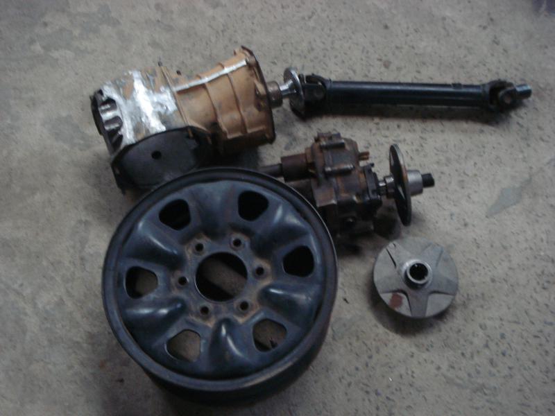

    mec art

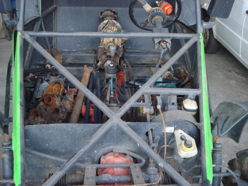

    10 Anexo(s)
    Anexo 373413Anexo 373421Anexo 373419Anexo 373418Anexo 373417Anexo 373416Anexo 373415Anexo 373414Anexo 373412Anexo 373423
    mais
  • 02/10/2012, 23:24
    leobnaval
    mec legal o novo projeto heim.
    Vai usar diferenciais de vw a ar e reduções nas 4 rodas?
    Essa t-case de L200 deu um trabalho a mais heim, no resto o clássico motor AP e câmbio de chevette.

    chega uma hora que temos mudar alguma coisa, e depois de um ano parada a hora chegou ....
    mas vai dar trablho agora o desafio é deixar ela mais alta com a nova suspenção com duplo A na frente e novos IRS atraz, to respirando a poeira da california de tanto que to assistinto baja 1000 pra ver a performance das gaiolas americanas e tirar novas idéias pro projeto .... meu arsenal é bem vasto, vamos ver se com algumas adptações e peças de boa resistencia a gente consiga um bom resultado ...... abração a todos !!!

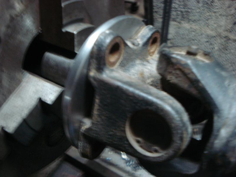

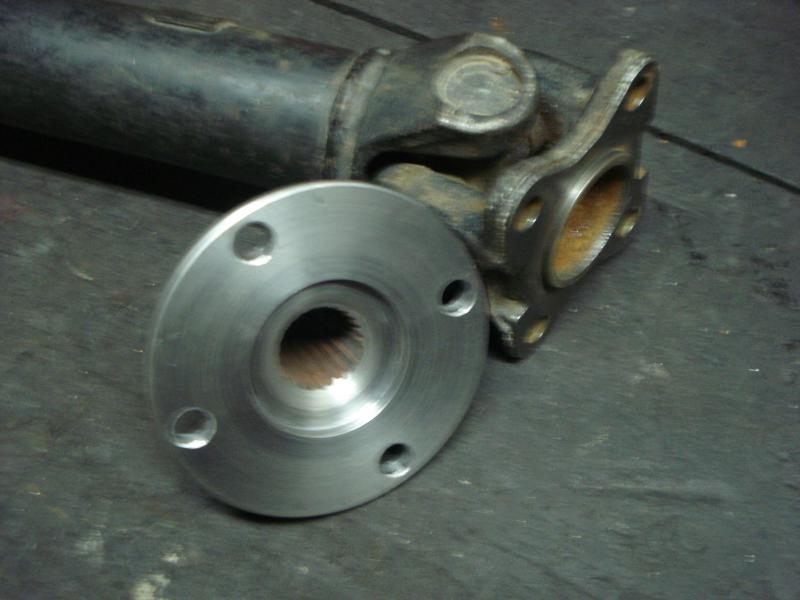

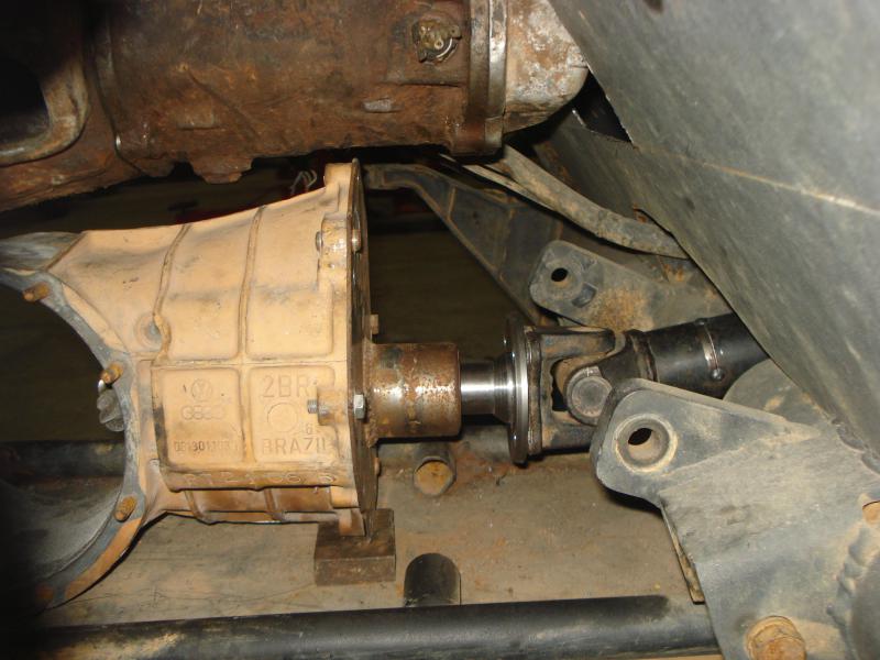

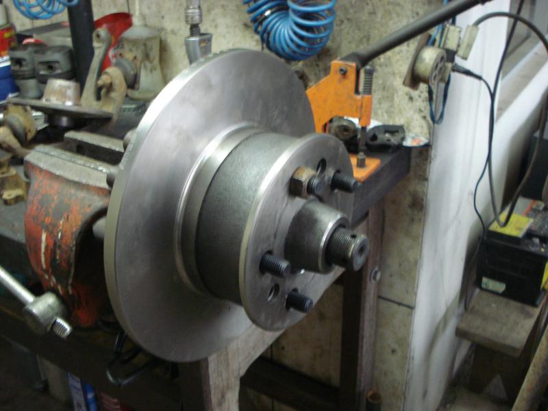

    16 Anexo(s)
    Anexo 373808Anexo 373809Anexo 373810Anexo 373811Anexo 373812Anexo 373813Anexo 373814Anexo 373815Anexo 373816Anexo 373817Anexo 373818Anexo 373819Anexo 373820Anexo 373821Anexo 373822Anexo 373823
    é confesso que não é facil ....achar tempo pra tanto trabalho .... mas damos um jeito !!! minha filha não ve a hora de ficar pronta de novo pra poder ir na trilha de estreia aos 3 anos e 9 meses .... muito esperta !!!
    seguem aee mais detalhes que fiz ontem e hoje ... aproveitem !!! abraço a todos

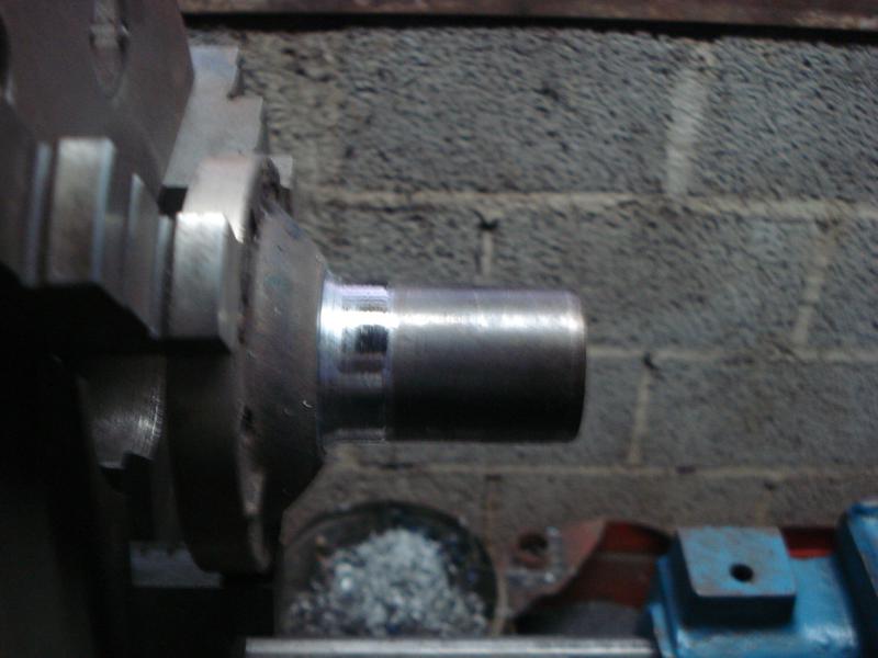

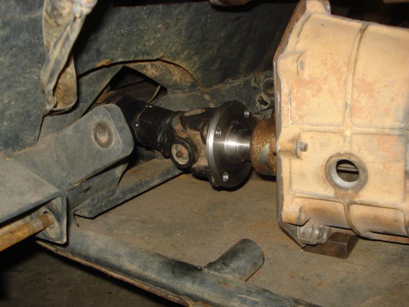

    1 Anexo(s)
    Anexo 373847
    Postado originalmente por Ramon gaiola 4x4 Ver Post
    ai mec art nao me leve a mal nao mas este piao com ponta de chevete nao aguenta o tranco nao, essa ponta de chevete logo ond comeca o estriado comeca torcer devido o torque ecedent que a ela agora sera aplicado e logo ela fratura devido a fadiga, eu fiz dese jeito e nen cheguei a usar pq um amigo meu q estava com oprojeto mais adiantado q o meu e usando essa mesma peca quebrou os dois , traseiro e logo depois o dianteiro . a e foi no reto e com pneus liso 16 motor ap2.0 e caixa de reducao de hilux 93. e mais essa caixa que esta usando como diferencial faz uma forca do cao devdo ao aumento da foca gerada pela reducao, a mesma torce com muita forca e quebra a carcaca de aluminio se nao estiver bem travada para evitar que gire
    então vc teve problemas com o diferencial tambem ? usando o do fusca, é isso ? e como é a tocada de vc's aee
    tipo de terreno
    o que fez pra chegar a quebrar assim ? no caso estou montando a minha com o mesmo sistema de antes apenas substitui o cambio de fusca pelo chevete estou colocando a redução de l200 quadradinha e as reduções de kombi chalerinha nas 4 rodas pra não forçar a caixa e o diferencial, por isso coloquei as reduções no projeto ...... mas me conta mais sobre estes problemas que tiveram !!!!

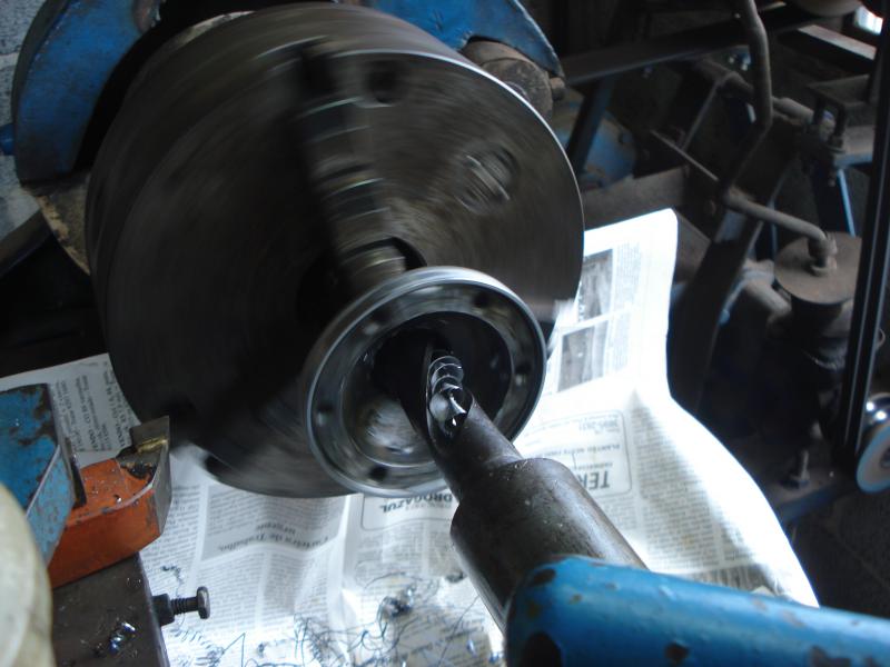

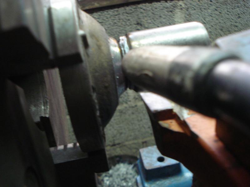

    9 Anexo(s)
    Anexo 374060Anexo 374059Anexo 374061Anexo 374062Anexo 374063Anexo 374064Anexo 374065Anexo 374066Anexo 374067
    sim com certeza.... fico preocupado tambem com essas emendas nas partes, como no caso das tulipas que vou colocar nos eixos das reduções ... mas vai dar certo .... vamos aguardar pra ver !!! kkkk
  • 06/10/2012, 22:35
    Flávio Cadore
    1 Anexo(s)
    Anexo 374093Mec, show de bola esta adaptação...só uma curiosidade, a homocinética da roda só gira, ela não se desloca para dentro e pra fora?
    Solda com mig por dentro e por fora que fica bom...
