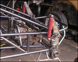

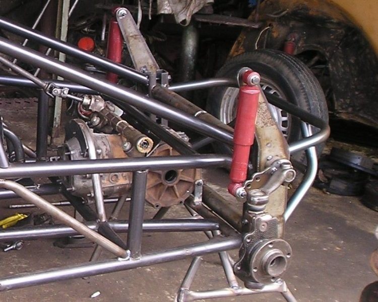

    Gostaria de saber qual o sistema de manga de eixo e ponta de eixo que voce esta usando na suspençao do fusca para receber a omocinetica nessa foto
    -eixo.jpg fico grato pela resposta se possivel e a origem das paças
  • #531
    Usuário Avatar de vinijost
    21/10/2008
    Porto Alegre/Igrejinha RS/RS
    35
    1,358
    Citação Postado originalmente por Dominic Toretto Ver Post
    Cara, é a torre dianteira do gol.

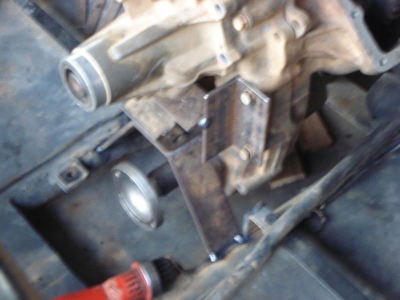

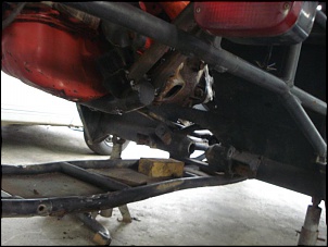

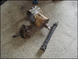

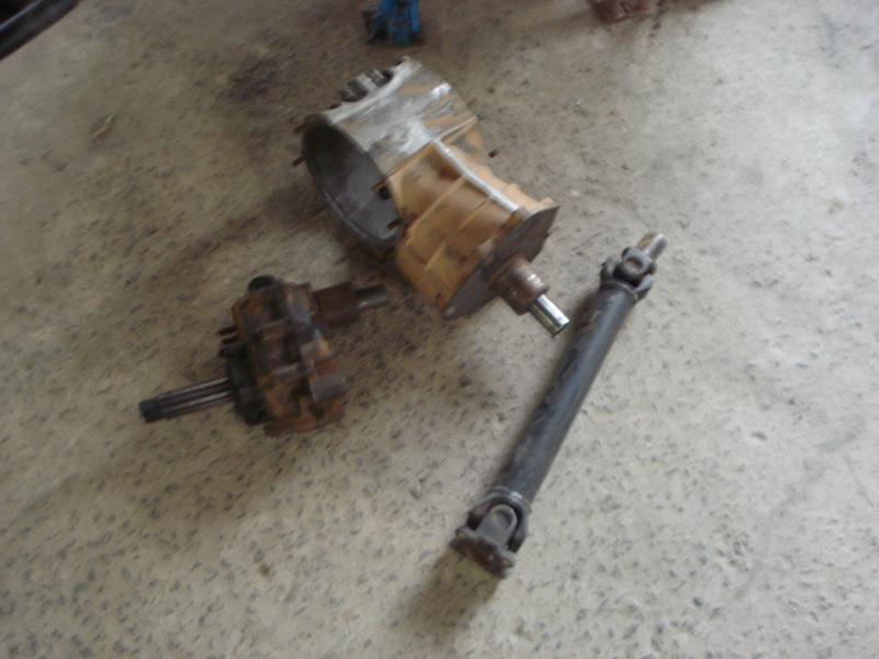

    pessoal seguem as fotos do novo projeto da 4x4 com a t case de l200 .... ainda tem chão pela frente......
