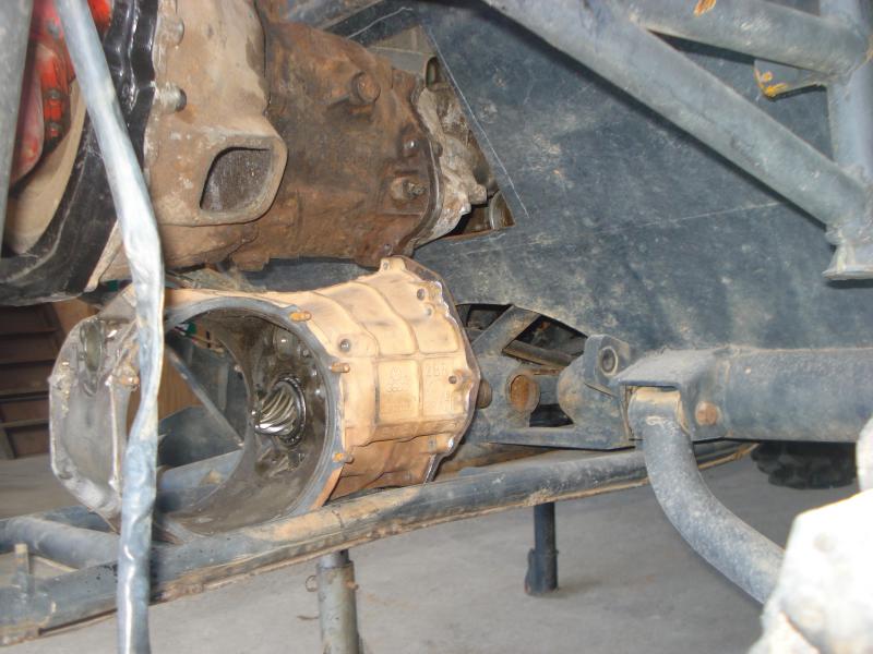

    4x4 com redução ..... E nas 4
    -dsc01101.jpg-dsc01105.jpg-dsc01106.jpg-dsc01104.jpg-dsc01103.jpg-dsc01101.jpg-dsc01105.jpg-dsc01106.jpg-dsc01104.jpg-dsc01103.jpg
    Citação Postado originalmente por vinijost Ver Post
    e ai mec, já modificou a sua gaiola? Com o sistema de reduções? Abraços.
    véio ..... Se acredita que eu tirei ela da garagem pra emxer só agora .... To sem tempo nenhum aqui .... Essa semana coloquei ela nos cavaletes pra começar os trabalhos ..... Vou postar as fotos aeee pra vc's acompanharem ..... Valew mas não vai ser facil pois não queria ficar fazendo remendos e sim algo bem determinado por isso ainda não o comecei, a cabeça tem que estar só nisso .... Entende!!!

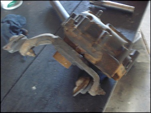

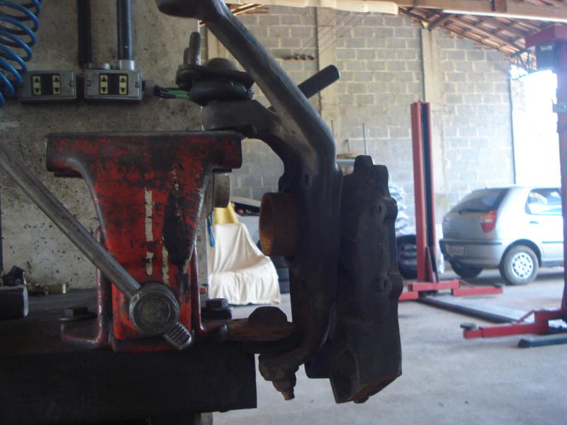

    4x4 com redução nas 4
    E tem mais ......

    Citação Postado originalmente por mec art Ver Post
    E tem mais ......
    Este ai é o montante do corcel? voce vai usar qual semi-eixo na frente e atraz? e vai fazer duplo A nas 4?
    Abraços;
    Abraços;
    então ...... as idéias vão surgindo conforme a gente vai fazendo as peças..... mas ainda é cedo pra definir esta parte .... mas uma coisa te digo .. oo eixo será o mesmo que eu uso que é o do gol apenas vou deixa lo no comprimento ideal pra situação ..... e na traz o da kombi mas se precisar aumentar tambem o farei ..... tendeu !!!!
    Este é o montante do corcel? voce vai fixar ele direto na reducão? e vai fazer uma IRS atraz? e um duplo na frente?
    Tem fotos do sistema de engate e desengate que fez com as engrenagens e eixos da ré? abraços.

    Citação Postado originalmente por veneno Ver Post
    Desculpe me intrometer mas ja me intrometendo...... SQUAT POR CAUSA DAS REDUÇÕES É LENDA.......QQR SUSP QUE IMPESSA A TORÇÃO DA CARCAÇA DA RUDU, VAI EVITAR OS PULOS......
    são tão curioso quanto vc's em saber do resultado dessa montagem .... mas se fizer modificamos de novo, é que no meu caso tudo o que pretendo fazer na gaiola vai dar trabalho pois terei de retrabalhar todas as partes que compõe a suspenção desde o freio até as molas que vou usar e amortecedores, comecei onten a fazer os moldes das placas que farão a união da redução com as manga de eixo na dianteira, um chapa de 15 a 20 mm será usada pra poder unir as duas peças, pois se precisar desmontar a redução pra trocar algum rolamento tenho de desmonta la e a idéia de soldar uma peça na outra não contribui pra que isso ocorra .... daee mais trampo .... ahh que falta me faz um corte de plasma .... mas tudo bem
