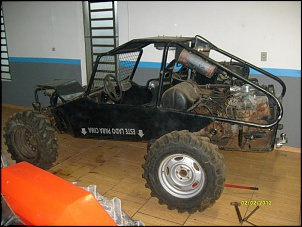

    Depois de muito trabalho estou louco para testar a minha gaiola 4x4 com reduções da kombi,falta pouco.Abraço

    Vinijost a minha gaiola é feita com 2 diferenciais + 3 reduções kombi+ AP 2.0 + relação 8x31.Abraço.

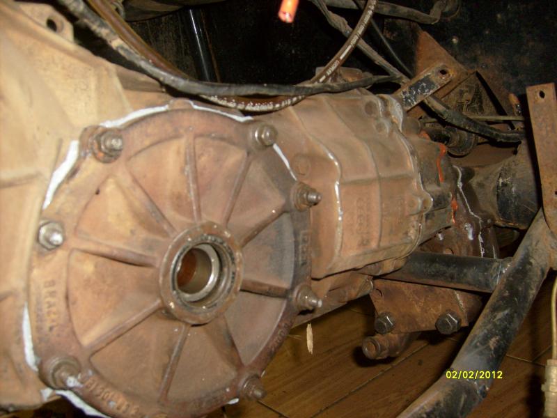

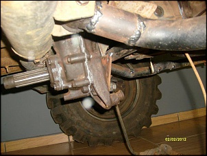

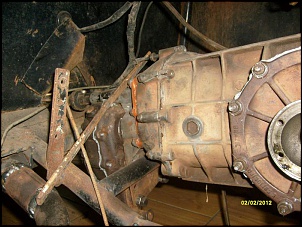

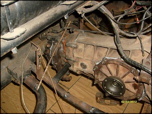

    Pessoal peço desculpas por não ter postado as fotos ainda,falta de tempo.Ela possui reduções nas duas rodas traseiras e uma na saida da caixa traseira(acho que a caixa traseira sofre maior esforço).Vou tentar postar as fotos amanhã.Abraço
