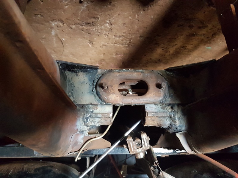

    -20180127_175557.jpg-20180127_175557.jpg-20180127_175557.jpg hoje acordei resolvido botei a carcaça na sombra acendi o maçarico na potencia maxima e botei pra queimar cortei tudo inclusive a ponta da torção é normal isso mesmo?? Tem q soldar???

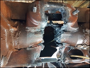

    Alias pessoal me desculpem pelas fotos de ponta cabeça se alguem puder me ajudar nisso tbm eu agradeço pois eu posso tirar as fotos de tudo quanto e jeito mas elas só saem viradas aqui
