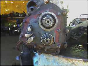

    qual dos eixos
    ei pessoal vcs podem me responder se é o eixo de baixo ou o de cima(olhem na foto)
    abraço alex reijers

    Respondendo ao Alex e ao Guidagnoni:
    O eixo secundário do câmbio (eixo de baixa na foto da resposta anterior) deve ser alongado, nele se conecta uma caixa de engate e desengate ou se faz a ligação direta com eixo cardã (neste caso 4x4 integral) até uma outra caixa dianteira (um outro câmbio VW, talvez do Gol BX, tomando o cuidado com a relação de diferencial, devem ser iguais, a traseira e a dianteira), e daí para as rodas!
    Simples!

    Citação Postado originalmente por Marcelo A. Marchiodi Ver Post
    Simples!
    falou e dsse!!!!!!!!! ñ vou nem completar nada tá certa a resposta !!!!!!!!! premio pra ele!!!!!

    Citação Postado originalmente por mec art Ver Post
    uma dúvida..... a proposito como voce se tornou senior é pelo numero de mensagens????
    Porque essa pergunta? Eu disse alguma coisa errada?
    Se foi pela parte onde eu escrevi "simples", escrevi isso por ironia só, na verdade não há nada simples, é uma alteração cheia de complicações e pode não funcionar corretamente (quebras por exemplo), perdão se fui mal interpretado, não quiz parecer melhor do que ninguém, que fique claro!
