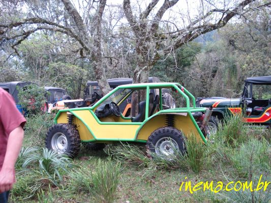

    E aí galera...tudo beleza? eu estive fora por algum tempo...
    Mec Art, legal a sua gaiola, 4x4 é show de bola...
    E resposndendo a pergunta do Zoega, como o câmbio é transversal ( no carro) e na gaiola é colocado na posição longitudinal, as saídas dos semi-eixos vão para os diferenciais dianteiro e traseiro...
    Eu estava fazendo uma e agora pretendo retomar o projeto...
    Eu pretendia colocar dois diferenciais de Niva mas mudei para o do Ômega ( a relação da coroa e pinhão é menor, três e alguma coisa para um).
    Esta da foto é a minha outra gaiola, motor 27.5.
    Um abraço a todos e o importante é fazer, não importando a maneira...
    Flávio...

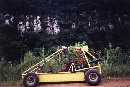

    Eu fiz uma gaiola 4 x 4
    Passei pelo Forum e vi quanta dúvida para fazer um 4 x4.
    Meu motor é um AP 2.0 alcool,traseiro.
    Cx da kombi diesel e na frente cx da kombi(poderia ser gol ,fusca com tampas para homocinética)
    Cardã de chevete completo.
    Soldado a ponta do pinhão do chevete na ponta do pinhão traseiro.
    Na frente soldado a estria da saida da cx do chevete.
    Posso engatar tração e desengatar faclimente através duma alavanca.
    Estoou a um ano andando sem problema nenhum.
    Freio a disco nas 4 rodas.Todos do passat diant.
    Suspenção independente nas 4.(4 colunas diant. do passat,tive que reforçar nas solda na base)Coloquei dentro das torres amortecedor de santana que é mais grosso o eixo.
    Chassi eu mesmo fiz de tubo de 40 mm.È só soldar as orehilhas para colocar as 4 balanças iguais do passat.
    Coloquei teto e parabrisa do passat.painel também.
    Setor do gol.
    Embreagem hidráulica.
    Aro 15" do senic,pneus 235 x 75 x 75

    Jorge é facil fazer a adaptação.Usa o cardã completo do chevete ,dá certinho.Aponta do pinhão do chevete tu solda na ponta do pinhão do wv,na cx da frente tu solda a saida da cx do chevete ,dá certinho.
