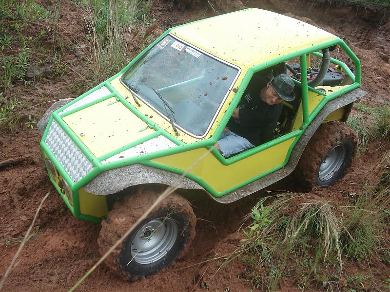

    minha 4 x 4
    Mais algumas fotos da minha gaiola
    Ela tem 40cm de altura livre do solo.
    Homocinética frente e atras.
    È muito dificel ela trancar.
