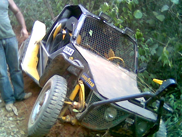

    essa é 4x4

    veja a 4x2 em ação a tava esquecendo essa é de um amigão meu quem ta pilotando é o filho dele pois ele era um dos organizadores do evento

    ela denovo em outro trecho

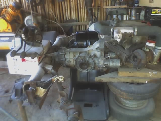

    gaiola cross
    -100_1941.jpgtrofeus do mocajee 2013
    Gaiola 4x4 susp independente diferencial de chevette, com homocineticas e caixa de tração do niva, diferenciais blocados 100% caixa original escort AP, até agora tem aguentado peia sem quebrar.

    Citação Postado originalmente por Harryson Ver Post
    motor esta na transversal?
    como ligou a caixa do escort na caixa de traçao do niva?

    E pra finalizar olha a cara dos meninos tenho mais fotos
    Usuário Avatar de Marcelo A. Marchiodi
    29/12/2003
    Franca/SP
    1,082
    Como foi feito nessa parte que assinalei (em vermelho na foto)???
    Vi que foi aumentada a distância dos tubos da suspensão, que ela foi reconstruída (aliás, prática comum nos EUA, nas gaiolas de corrida no deserto).
    Foi confeccionada uma peça especial pra essa parte? Tem mais fotos em específico dessa parte?
    Creio que isso é um dos principais problemas enfrentados por quem tenta esta adaptatação!
    Ah, essa gaiola é 4x4 integral ou tem que engatar?
    O câmbio é de Kombi? Variant 2?
    Por último: belas fotos!!! Gostei! 8)

    Iiihh ... não apareceu a foto, mas é a parte de onde iria a manga de eixo, e no caso da gaiola da foto foi colocado um sistema pra homocinética! Deu pra entender!?

    positivo foi feita outra peça onde vai os amortecedores para distanciar os tubos da suspenção a caixa é de kombi diesel agora ta integral sinto ñ tenho mais fotos da suspenção dianteira pois ñ me interessei em fazer aminha gaiola 4x4 pois sei que 4x2 vai onde jeep ñ vai
