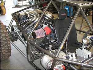

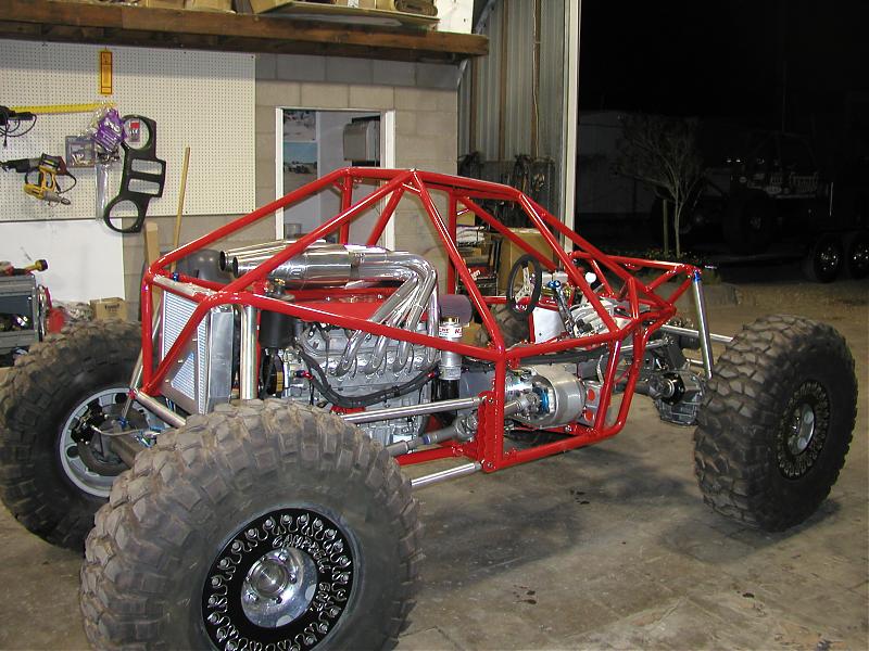

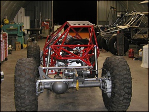

    gente acho q ta + facil partirem de uma estrutura tubular com outra base ,talves eixos rigidos facilite o trabalho ,possuo jeep mas estou interessado em montar uma estrutura tubular para eles parecido com estas das fotos, salvo restricoes de motorizacao ,acho que o caminho trilhado por vcs e interessante, mas despendioso,a mecanica wolks nao oferece recursos validos e acaba tomando muito tempo,para acertos e erros que custam caro que tal comecarem a estudar outro tipo de transferencias ,talves seja mais proveitoso no final,e principalmente + barato.
