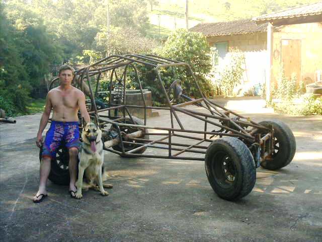

    Brigado gente....... tem historia pra contar de sobra neste cinco anos de experiencia com esta gaiola que fiz........ piracicaba obrigado pelo elogio, costella não entendi, disseram a vc que quebra ???? o que quebrou? quando? e como? pois o unico problema que tive e não foi uma vez só foram varias vezes , foi quebrar a coroa e pinhão que era 7x36 de kombi , mas como já disse tive não tenho mais e hoje apos uma trilha que fizemos por aqui constatei que realmente estou no seguro, refurei a caixa satélite e coloquei a relação do fusca 1.300 ou 1200 como queiram 8x35, frente e traz..... mas por aqui não nos conformamos com pouco então já estou com quatro caixas da kombi antiga as famigeradas reduzidas das rodas..... pretendo montá las nas quatro, e ver se o resultado é satisfatorio, pois preciso dela mais lenta em primeira.......... daí se não ficar do meu gosto aí vamos apelar pro sistema que o nosso amigo de itaiopolis vai montar, com uma t case, tenho uma de l200 no gatilho esperando se não rolar, mas as reduções nas rodas ajudarão e muito no ganho de altura.......obrigado e qualquer duvida vamos botar o dedo no teclado e digitar aqui no forum........abraço a todos

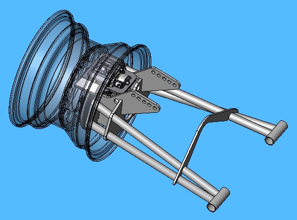

    Sim,mas colocando as reduçoes na susp do passat acaba com isso,qro fazer na minha gaiola isso.
    Acho que não daria tanto peso,só os da redução,mas tbm a força compensaria isso...
    a idéia seria fazer com essa configuração e fazer a estrutura bem leve,com 4 pneuzinho na maximo 235 bem agressivo...
    e ver oque acontece !!

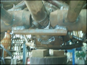

    Pode ser feito sim e fica muito bom
    Sem pulos a minha foi feita assim..

    Siim,ja falaram que fica como não tivesse redução... Logo faço na minha,
    Mas a sua é 4x4 com as caixa do passat ??

    Eu também pensava que era este o motivo, mas depois de estudar mais sobre o ''anti squat'' descobri que não era bem este o motivo, não somos apenas nós que sofremos com isto tem jeep SPOA e 3 ou 4 link que perdem tração (pulam) ou se utilizam desta particularidade da física, por exemplo preparadores de Rock Crawlers usam para subir aqueles paredões controlando o tamanho e os pontos de apoio dos links para tem mais tração ou menos como lhes é mais conveniente
    eu não sei bem como explicar mais ela pula por que o facão é curto e o ponto de fixação faz tipo um L e quando traciona vai para cima, por isto que com bandejas ou duplo A não pula pois além de mudar os pontos de apoio são 2 que distribuem melhor a tração no chassis da gaiola
    por isto que eu acho que com aquele esquema no topico das reduzidas que nosso amigo está fazendo pode funcionar, que muda os pontos de apoio no chassis e os angulos
