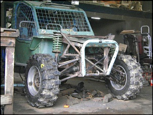

    Mali, pelas fotos parece que você não respeitou a geometria de ackerman, se tiver errado vai ser dificil fazer curvas...principalmente as mais fechadas.
    Conferi isso aí.
    BLz leo, não cuiei desse negocio não,e to na vontade de rodar, se ficar muito ruim de manobrar eu volto com ela para o estaleiro e concerto, mas por enqueanto eu quero é fazer umas trilhas que já faz um tampão que eu não sei o que é isso.......
    tomara que não fique indirigivel hahaha
    valew

    Mali depois de dar uma volta, posta aí como ficou, principalmente essa questão das curvas. Embora torça para que funcione, acho que dificilmente ficará bom do jeito que está.

    Ontem andei com ela...........
    sem nada de freio que tem que trocar os reparos das pinças e fazer a tubolação e os flexiveis ................
    manobrei bastante no patio, rodei numa pista em frente a oficina manobrei e fiz curva tudo, arrastou muito pouco quando vira bem vou deixar assim e ver na trilha se vai ficar muito ruim de manobrar, mas eu acho que da pra deixar assim se começar a gastar muito pneu talvez de vontade de mudar..........
    a suspenção copiou muito bem super macia, só a traseira está muito dura, proximo final de semana vamos mexer na traseira acertar as molas e mudar a posição das torres e se der tempo mexer nos freios ou na frente.....
    valew

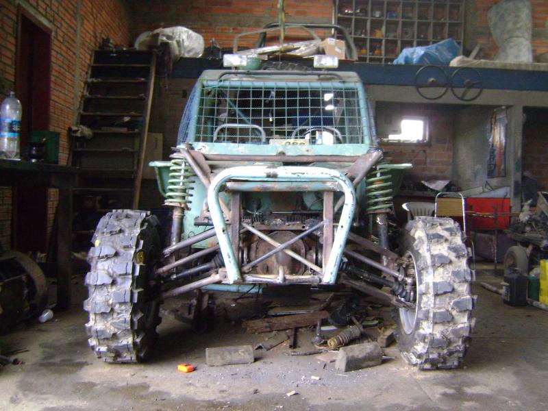

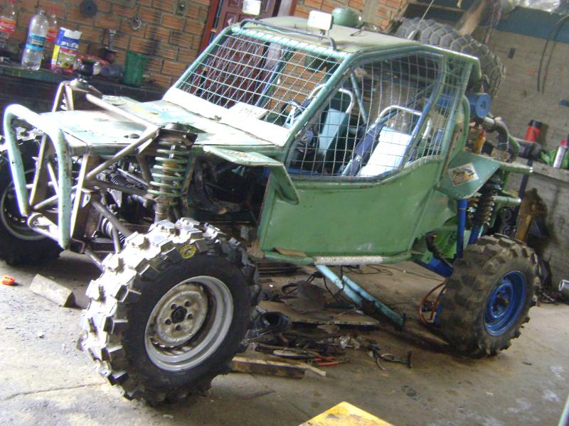

    Atualizando o topico............
    na traseira já esta tudo certo, esta mais macia e agora com as molas do opala.....
    os freios só falta trocar o reparo de uma pinça a outra já esta no lugar, flexiveis e os canos de freio também já estão no lugar.....
    o suporte de estepe para o pneu 255/75/15 também ja foi modificado.....
    amanhã pretendemos começar a fazer a frente e para quem sabe outra semana e desmontar para pintar.......
    o projeto está na reta final, quem sabe daqui uns dois finais de semana de para fazer uma trilha ainda no 4x2 mas com a suspenção pronta....
    valew

    falta praticamente só pintar...........
    gaiola mudzilla 4x4-dsc07256.jpggaiola mudzilla 4x4-dsc07257.jpggaiola mudzilla 4x4-dsc07258.jpggaiola mudzilla 4x4-dsc07259.jpggaiola mudzilla 4x4-dsc07261.jpggaiola mudzilla 4x4-dsc07262.jpggaiola mudzilla 4x4-dsc07263.jpg

    Bah.... visual agressivo demais... parabéns!
    De mecânico e louco, todo gaioleiro tem um pouco!
    E quanto mais barro melhor!

    amigo mali ,a direçao da sua gaiola nao ficou um pouco louca ?
