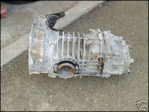

    O que mais me impreciona é a resistencia da transmissão dela, e o cara em marcha ré subindo aquela rampa empinando a trazeira........louco em companheiro, ainda vou ter uma mecanica desta aqui na minha oficina .... um dia quem sabe >>>>>
    Olá, elas usam uma caixa de câmbio código 091, não quebra nem a pau, tinha umas pra vender na Crestana, eles compraram da VW que usou pra montar as Kombi Carat que iam pro México com motor AP...hehe, pra vc ter uma idéia da resistência desta caixa nos EUA eles colocam até motor V8 nela...hehe, olha uma fotinha dela...Abraço.-209067.jpg

    Já ia me esquecendo, ela tem tração nas quatro rodas Sistema Syncro, com bloqueio do diferencial traseiro, diferencial central com bloqueio automático e uma primeira marcha bem reduzida....hehe

    Olá, lembrei que tenho o arquivo da apostila ta tração Syncro, só tem um pequeno detalhe....rsrs ta em Alemão...rsrs, putz, outro detalhe, tem 9mega não aceita por aqui....

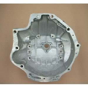

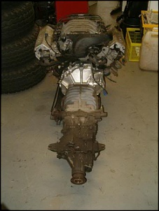

    Então se não rola por aqui despacha no meu email, por gentileza.... costumo colecionar estas iguarias .........tenho tambem algumas coisas guardadas no meu acervo.......-094-.jpg-003-21.jpg-006-9.jpg-001-19.jpg-winklergetriebeglocke.jpg
