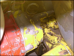

    Clecio, qual rabeta de caixa que é usada pra fazer a adptação....me parece que não tem espaço pra saída entre o chassis e o trambulador ????alguem sabe ????

    Citação Postado originalmente por Cezar candelaria Ver Post
    Amigo, pela foto abaixo, o que vc tem que fazer é cortar o chassis. Isso pra uma gaiola, não traz nenhum problema, mas se o caso é para um carro de rua, o DETRAN pode te dar dor de cabeça... Pelo menos o daqui de Brasília, que é chato pra cacete, essa não seria uma solução viável.
    Mas se aí onde vc mora não tem problema, lembre-se de reforçar de alguma maneira, pois senão o chassis vai ficar frágil e o risco é grande.

    Mas como nessa não foi preciso cortar ?????
    parece que o suporte e cambio foram deslocados para cima...

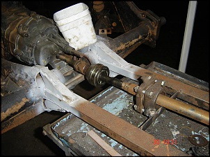

    Boa noite,
    vc vai ter que cortar o chassi e vai perder o entalhado onde o eixo torção trabalha, ou vai ter que levantar o conjunto caixa e motor.
    eu estou fazendo um fusca 4x4 e vou manter a lataria bastante original ja que esta documentado so vou cortar as pontas dos para lamas e fazer parachoques de ferro para ponto de apoio do guincho e cambão dentro vai mudar tudo bancos, gaiola, pedaleiras suspensas etc

    Quanto a tampa da caixa vou utilizar uma original onde foi furada e vamos fazer um flange para por um retentor, final de semana ja deve estar montada vou tirar umas fotos dela no lugar e posto aqui.
