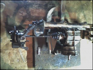

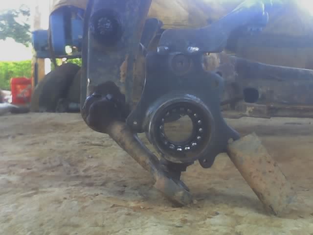

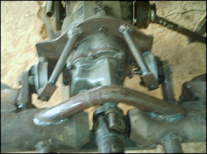

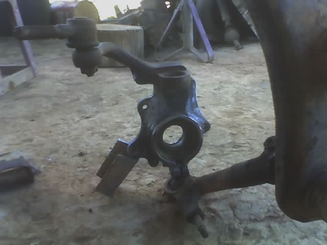

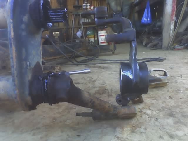

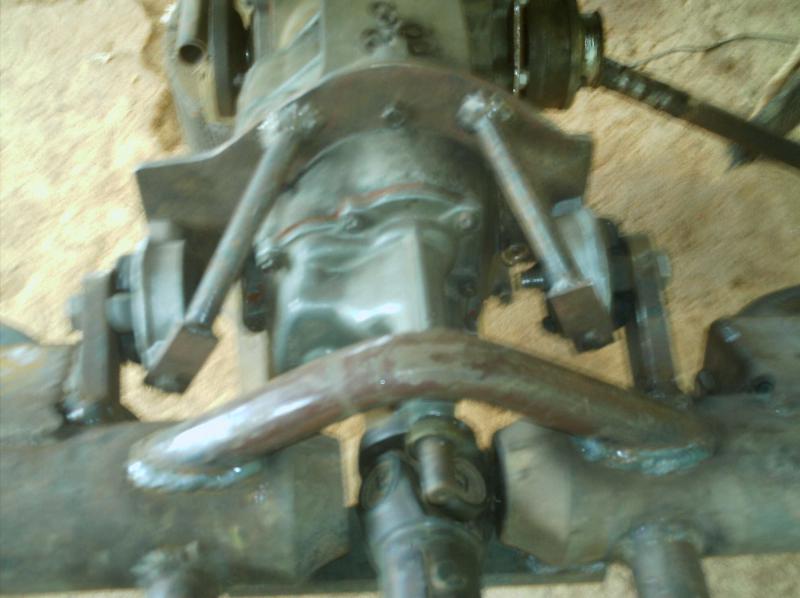

    Citação Postado originalmente por viniferretto Ver Post
    Mec Art, gostaria de saber como fez a instalação da mocinética no cubo dianteiro de sua gaiola, pois eu gostaria de usar a suspensão original do fusca. E sobre o cardã, passa ele e o varão das marchas no túnel?
    AMIGO explicar fica dificil é mais facil colocar umas fotos pra tu ver com seus proprios olhos............este é meu acervo de quando a fiz......
    Miniaturas de Anexos Miniaturas de Anexos -13-05-06_1512.jpg   -13-05-06_1513.jpg   -13-05-06_1514.jpg   -15-05-06_1831.jpg   -fotos-galo-025.jpg

    Citação Postado originalmente por mec art Ver Post
    e ai cara.. como vc fez o sistema de engate da tração dianteira? fez uma flange com uma luva?

    Citação Postado originalmente por vinijost Ver Post
    Abraços..
    vinicius.
    SIM AMIGO fiz com dois eixos da ré do fusca, e emendei tres engrenagens da ré tambem e retifiquei os dentes para ficar liso como uma luva comum........fiz a caixa e montei...... mas confesso que não gostei....... 4x4 direto é muito melhor, só não tiro fora por que vou ter que ficar emendando cardã de novo aí já viu né é trampo..... e eu tenho mais o que fazer.......rssss
    Cara, muito bom, com as fotos se consegue entender bem melhor, pois estou planejando adaptar a minha mas ainda não consegui ver nehuma assim pessoalmente, rsrs.
    Mas me diz uma coisa, o montante para a suspensão dianteira que você usosu é o da Ford ou do gol mesmo.
    E o cardã, é de chevete com cruzetas né, mas e o varão da caixa, consegue que os dois passem por dentro do túnel ?
    Desculpe os tipos de perguntas, é que ainda estou tentando intender a instalação para poder realizá-la.
