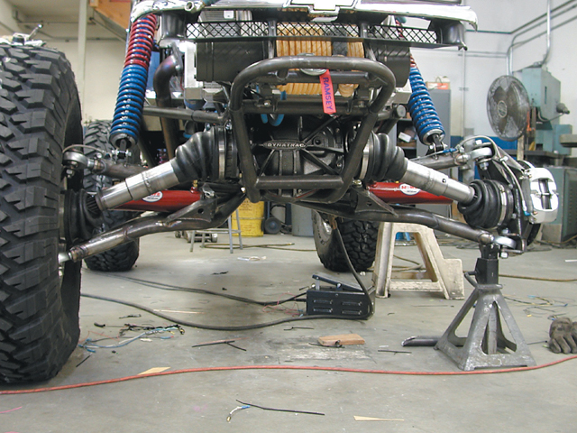

    Neste projeto, estamos estudando os princípios e usuabilidade da suspenção de duplo A.
    Legal... sem palavras ... quando tiver algo pronto, coloca as fotos pra gente copiar igualmente!

    Concordo!!!! Sabe que eu pensei em Duplo A só q A italico: A.
    Mas te falar, q o duplo A é bem considerável, mas a ar não está fora de questão! Balança tipo a idéia do amigo Marcelo, a de D20, acabou de entrar em questão. A suspenção da D20 é supermacia!
    O q ficaria dificil pra minha mente entender é se fosse as suspensões das pickups mais atuais, como mola de torção, na realidade ainda não entendi como funciona tal suspensão. Balança(q não seja torção) é a mais provável, pois pode facilmente adaptar suspensão a ar no futuro. Acho q a suspensão da D20 e acho tb que a do Lada Niva sejam semelhantes. A suspensão tipo mcpherson tb não saiu da cabeça naum, coloquei algumas imagens anexadas, eu gostaria de saber q tipo de suspensão são aquelas, pra mim é tipo mcpherson(amortecedor dentro da mola). Acho q a procomp comercializa algo deste tipo no país. Alguma peças infelizmente tem de ser zero km, pra poder consegui o documento, já q o projeto de gaiola não tem nenhum carro como base, vai ser um frankstein!!!!

    As duas primeiras fotos são duplo A, double whishebone, triângulos duplos paralelos...tudo a mesma coisa. A última foto talvez seja mais parecida com a da Kombi...

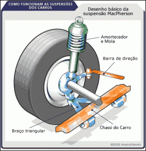

    Aproveitando a palavra "bagaça", como eu peço estes amortecedores??!! Compro a mola e coloco um amortecedor dentro e faço um prato de apoio para as molas? Apesar de q é realmente um amortecedor só q nele já vem o prato que suporta as molas!
    Tipo Mcpherson, apesar que mcpherson usa, acho q de rosca, não sei se é a mesma coisa, creio q não! Então q mola é essa?

    Deixa eu corrijir é Mcpherson mesmo, mola e amortecedor juntos.
    Um sistema simples e leve, amplamente usado, talvez pra aguentar um pneu maior tenha de ser reforçado, vou pesquisar os veículos q podem doar o sistema sem modificações.

    McPherson não é a melhor suspensão para off road...mas dá para fazer...
    O que determina o curso da suspensão é o curso do amortecedor, ângulo de giro do pivô e o comprimento da balança... o amortecedor de Gol tem 18 cm de curso, 19 cm o do Santana.

    Citação Postado originalmente por Flávio Cadore Ver Post
    Estava lendo no momento comparativo de várias suspensões em ingles. De fato mcpherson tem um curso menor, porém se a balança foi grande pode ser do tipo A uma parte do duplo A, mais um amortecedor com excelente curso, daria certo!
    Creio que a duplo A tb tem o problema com amortecedor certo? Coloquei o anexo uma é a duplo A usada no porsche e a outra mcpherson. Então se usarmos metade dos dois sistemas de qualquer forma vai ser um "A", com mcpherson já que o duplo A usa tb parte do sistema mcpherson.
    Então tava pensando a bandeja debaixo faço algo de material bem resistente em forma de A, e a outra parte no caso a de cima posso pegar de algum carro que use mcpherson, que encaixe perfeitamente com a homocinética q irei usar, o prato acima pego tb do mesmo veículo! Ficar meio duplo A e meio mcpherson!!
    Complicado né? To começando a ficar preocupado com o angulo do caster!
    E tb se for possivel o amortecedor possuir em suas duas extremidades os suportes fossem, acho q o nome é olhal, aqueles q vc passa uma parafuso dentro deles q estes permitiriam maiores cursos, do q os q vem com a suspensão mcpherson.
