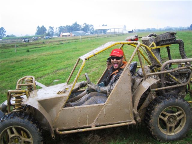

    Clecio, que relação de diferencial tu vai usar ?

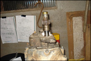

    Cezar diferencial 8x36, vou confirmar sabado quando montar a caixa se for outra depois passo a correta.

    Fogo, desculpe insistir, olhei´no meu chassis e tambem é rebaixado..é que a fabrica soldou a peça com ranhura em um eixo mais grosso, por isso que parece rebaixado...a foto é da gaiola que falo, e já vi pessoalmente, não tem mola auxiliar....
    Clecio, te informa bem qual relação usar, porque essa da foto ele trocou a 8x33 pela 7x36, e agora pode colocar pneu maiores nela...antes com aro 14 ela ficava longa....

    acho que deve ser 7x36, 8x33 fica mto longo e o motor naum vai aguentar empurrar. Quanto ao rebaixo, ele é original mesmo, é uma peça fundida com os entalhados para encaixar as molas que são soldados no tubo que apenas armazena a mola. mesmo cortando ele numa distancia curta vc naum perde o entalhado já que as molas naum esbarram uma na outra, tem um vão de aproximadamente uns 80mm. Mas se serrar mto ai perde o entalhado.

    Essa gaiola que o Cezar se refere é aqui da minha cidade. O dono dela comprou pronta, em santa catarina, só colocou o motor ap 2000. Agora ele tá usando rodas 16, com pneus bem mais altos, melhorou muito o desempenho no barro... Se quiser, me envie uma mp que consigo o contato.
