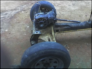

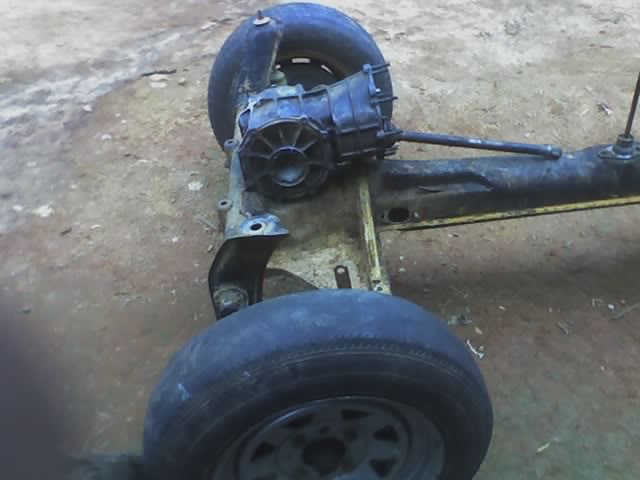

    Cara, muito bom, com as fotos se consegue entender bem melhor, pois estou planejando adaptar a minha mas ainda não consegui ver nehuma assim pessoalmente, rsrs.
    Mas me diz uma coisa, o montante para a suspensão dianteira que você usosu é o da Ford ou do gol mesmo.
    E o cardã, é de chevete com cruzetas né, mas e o varão da caixa, consegue que os dois passem por dentro do túnel ?
    Desculpe os tipos de perguntas, é que ainda estou tentando intender a instalação para poder realizá-la.
    Valeu

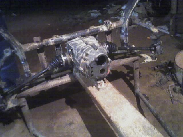

    no seu caso como tem o tunel fica um pouco mais complicado, uma vez que na hora de montar o diferencial na frente terá o cabeçote da suspenção dianteira, no meu caso não usei o chassi de fusca, fiz um gabarito e montei ela em cima tubular com suspenção de kombi na trazeira e na frente montei a tração na suspenção de fusca com o cubo do gol, entendeu.... nestas fotos que coloquei aparece o chassi de fusca pois no começo estava pensando em montar com ele......mas desisti.......entendeu !!!!

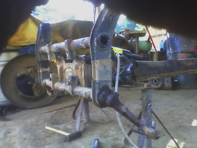

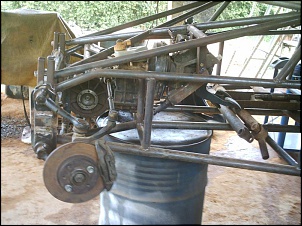

    vejam estas depois seis fala;.......................!!!!
    Miniaturas de Anexos Miniaturas de Anexos -11-04-06_1240.jpg   -26-06-06_2158.jpg   -fotos-galo-020.jpg   -25-05-06_1352.jpg   -26-06-06_2200.jpg

    Perfeito, aos poucos se consegue entender para poder adaptar no sistema que uso, pois como uso o chassi da variant II com o túnel estive estudando uma forma de passar o eixo cardã pelo túnel com o varão da caixa. Como o cardã do chevete é bastante grosso estive estudando o uso de eixos cardãs da linha agrícola, que além de fortes possuem regulagem de comprimento. Mas isso aindaestá em estudo, pois quero antes de tudo descobrir bem sobre a resistência deste eixo.
    E outra coisa estou em dúvida, quanto a medida dos pneus, pois uso hoje 225.75.15 nas 4 rodas e estava pretendendo usar o 235.75.15, mas como estou com planos de fazer 4x4 acho que serão muito grandes e a caixa satélite e a coroa e pinhão irão pro espaço. Você usa qual ?
    Agradecido
  • #448
    Usuário Avatar de mec art
    17/04/2006
    SOCORRO/SP
    241
    uso o mesmo que vc usa hoje...... 225 70 15 pois o geninho não tinha o 75 pra me mandar........ mas ficou otimo assim os pneus da frente não ficam raspando na lateral , mas precisei diminuir o curso da caixa de direção, e com relação ao eixo não precisa colocar eixo muito grosso não, pode ser por exemplo um semi eixo de qualquer veiculo, vc emenda ele e coloca com rolamento de apoio, coloquei o do chevete pois tem a flange de fixação, daí é só soltar os 4 parafusos na flange que o cardã já sai, isto lá atraz , como uso a caixa para desengate tenho semi eixo de fox e de audi misturado ali tambem, mas não é uma salada é só um complemento rsss ........

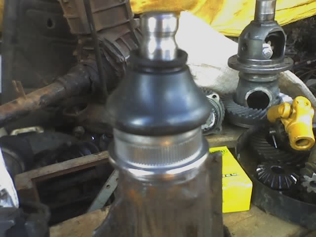

    Citação Postado originalmente por rafa_schlotefeldtt Ver Post
    Ola...estava acompanhado o tópico li todas paginas ...tenho o Gurgel X12 e estava pensando em fazer 4x4....meu pai já tinha tido esse ideia de alongar o eixo secundário da caixa mas do cambio AP..hehe...mas sempre esbarou na ideia de como seria a tração diant...mas lendo o topico vi que a caixa da kombi 8x36 é bm mais forte que a do AP...e eu não "teria" de mudar a caixa do Gurja....hehe...só fico uma duvida..esse cubo diant da Gaiola do MEC art...é do gol...como foi adptado para colocar nos "telefoni" das susp. do fuka?...Belo trabalho MEC ART....fico show essa tua gaiola, verdadeira inspiração...hehe

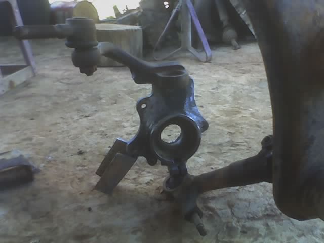

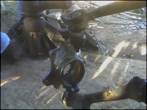

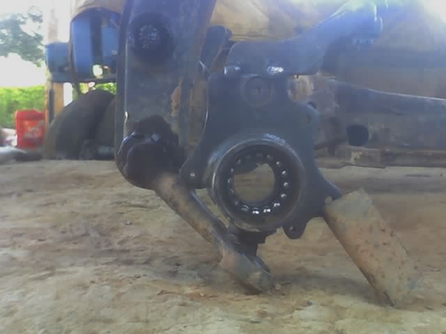

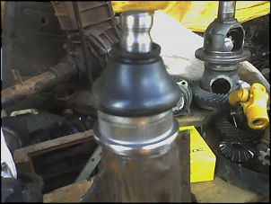

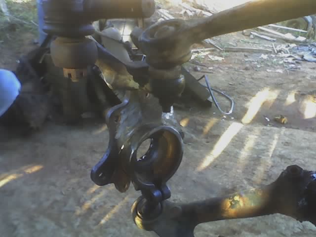

    SIM estou usando o cubo do gol e coloquei somente a parte de cima da manga de eixo do fusca, onde vai o pivo e a regulagem de cambagem da roda juntamente ccom o braço onde vai o terminal de direção......e na parte de baixo permaneceu o ponto de fixação do pivo do gol mas no caso como uso a suspa do fusca o pivo do fusca tinha de encaixar em baixo como o de gol então fixei ele no torno < um novo no caso > e usinei a parte da rosca ficando um cotozinho como o do gol depois foi só fazer o rasgo onde o parafuso fixa ele de travessado e pronto.........mas vc tem aumentar o espaço entre os tubos das molas da suspa, se não não cabe a nova manga de eixo que vc irá montar, por isso que nos casos de pessoas que querem adptar a tração com o chassi de fusca tem problemas nessa parte...........valewwwww
    Miniaturas de Anexos Miniaturas de Anexos -13-05-06_1513.jpg   -13-05-06_1512.jpg   -13-05-06_1638.jpg   -25-05-06_1352.jpg   -13-05-06_1619.jpg
