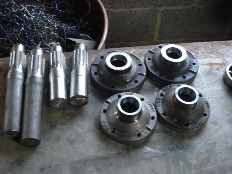

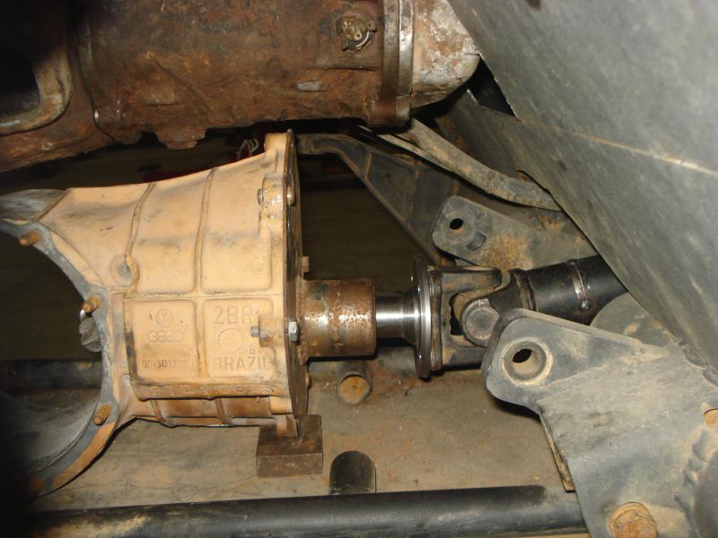

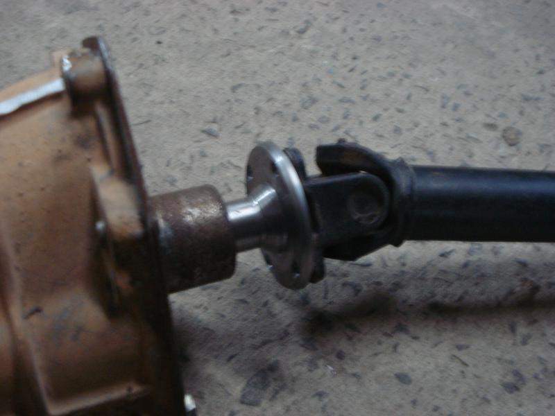

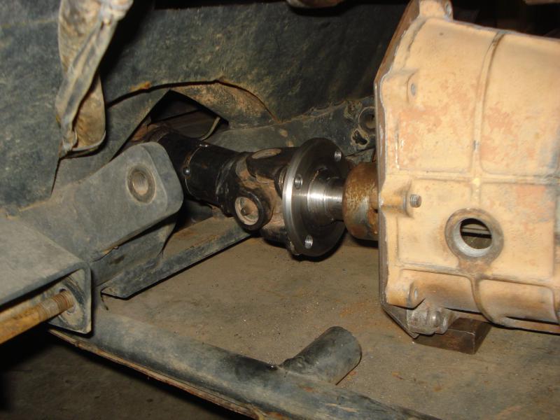

    -dsc02298.jpg-dsc02308.jpg-dsc02307.jpg-dsc02305.jpg-dsc02294.jpg-dsc02293.jpg-dsc02292.jpg-dsc02285.jpg-dsc02283.jpg-dsc02282.jpg-dsc02277.jpg-dsc02275.jpg-dsc02267.jpg-dsc02258.jpg-dsc02256.jpg-dsc02254.jpg

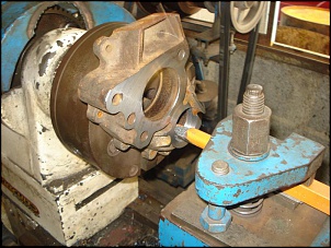

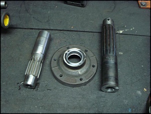

    é confesso que não é facil ....achar tempo pra tanto trabalho .... mas damos um jeito !!! minha filha não ve a hora de ficar pronta de novo pra poder ir na trilha de estreia aos 3 anos e 9 meses .... muito esperta !!!
    seguem aee mais detalhes que fiz ontem e hoje ... aproveitem !!! abraço a todos

    valew irmão .... verdade mesmo ! caramba rapais eu tava agora de pouco lendo o topico do mali e tava vendo, ele conseguil quebrar o cambio do chevete meu irmão !!! cacete .... daqui to até com dó dos meus diferenciais de fusca .... serão os primeiros a irem pra casa do chapéu !!! rsrsrrs mas se forem eu coloco os dana 44 ae ja era !!!! e o cambio carco um clarcão de camionete e demoro ...... mas por enquanto como estamos no racionamento de dindin temos que usar o que temos aqui em casa mesmo .... forte abraço
    da uma olhada nas meninas dos olhos !!!

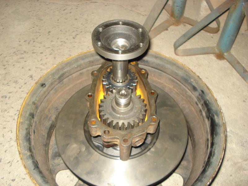

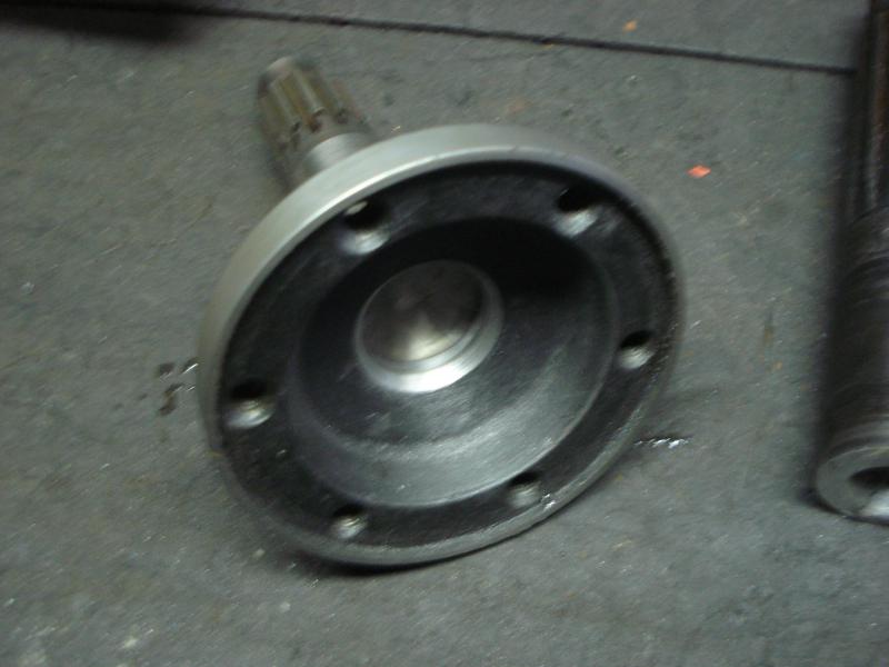

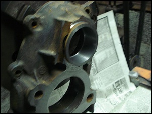

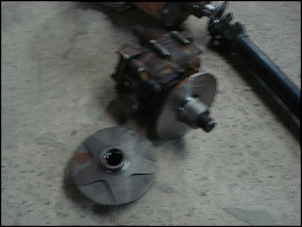

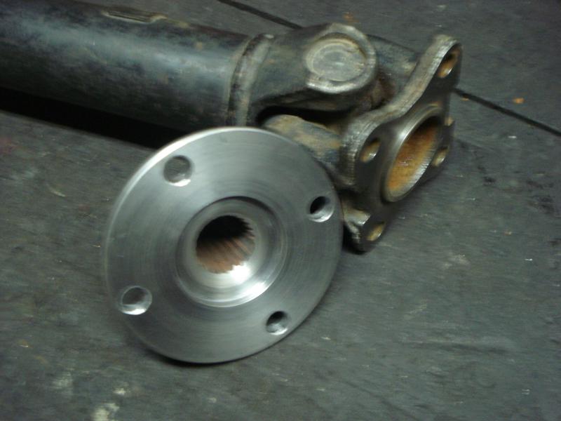

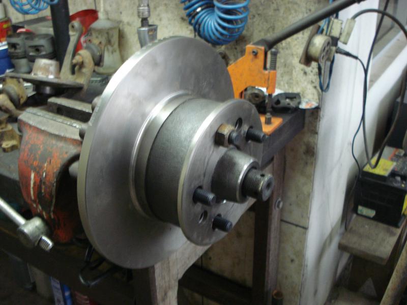

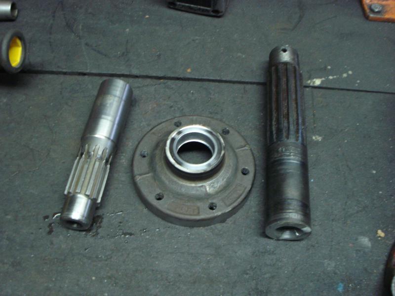

    -dsc02322.jpg-dsc02319.jpg-dsc02324.jpg-dsc02329.jpg-dsc02330.jpg-dsc02332.jpg-dsc02315.jpg-dsc02313.jpg-dsc02311.jpg
    sim com certeza.... fico preocupado tambem com essas emendas nas partes, como no caso das tulipas que vou colocar nos eixos das reduções ... mas vai dar certo .... vamos aguardar pra ver !!! kkkk

    -dsc02324.jpgMec, show de bola esta adaptação...só uma curiosidade, a homocinética da roda só gira, ela não se desloca para dentro e pra fora?
    Solda com mig por dentro e por fora que fica bom...
