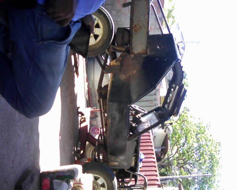

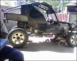

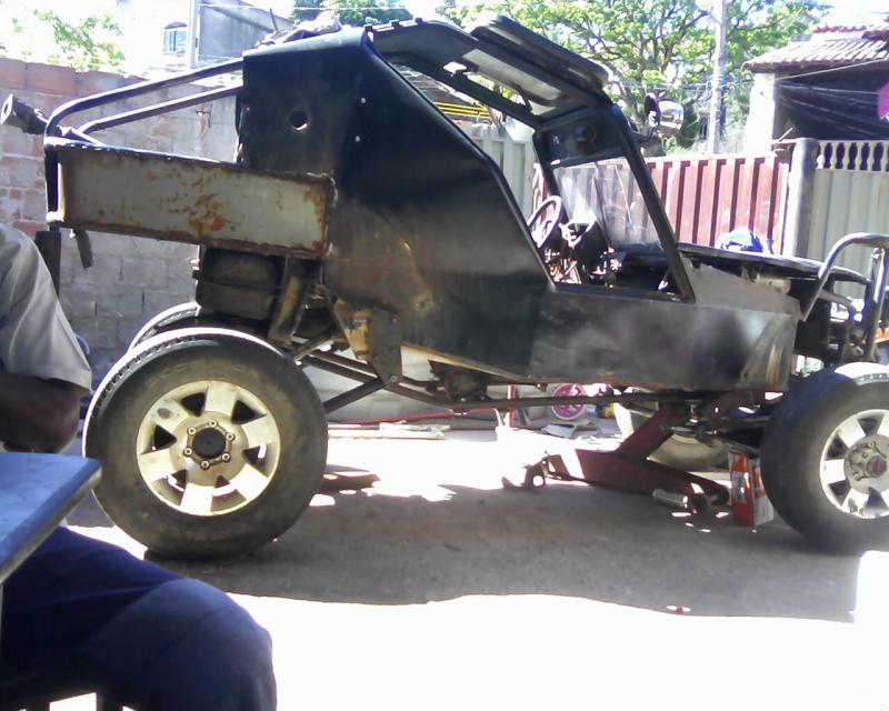

    Pessoal olha ai o caveirao no estaleiro............. Essa e a gaiola do Carlao...... Olha essa doto com uma cadeira debaixo dela.......

    muito bom .... o eixo traz é inteiro .... ou independente ... coloca mais pra gente ver !!!
    Citação Postado originalmente por Ramon gaiola 4x4 Ver Post

    E inteiro, d toyota.
