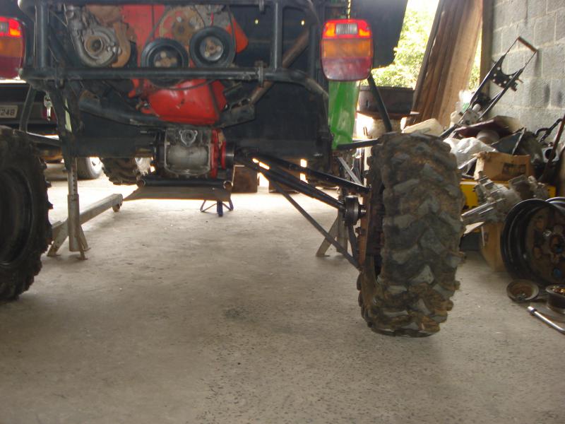

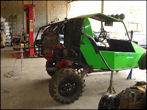

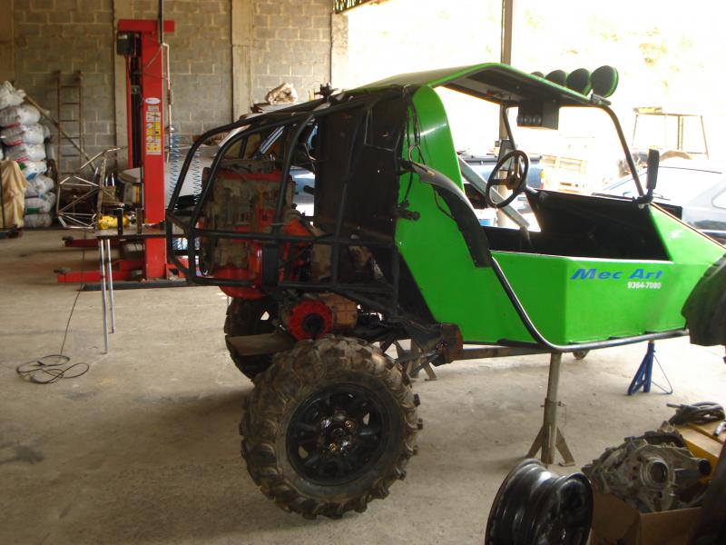

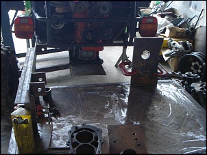

    sim ramon, a minha quando era a tração inteira vw era relação 7x36, daee era só québra ..... fiquei louco uns trez anos depois optei em colocar a relação 8x35 do fusquinha no mesmo diferencial, bommmm parou de quebrar a coroa e pinhão e começou a quebrar a 1° ..... daee foi mais uns dois anos com esse problema .... até o encontro de off road do ano passado, voltei com ela arrastada com meu valmet 65 id turbo pra casa ..... depois disso jurei a min mesmo que nunca mais usaria o cambio vw..... e assim se passou 1 ano mes passado com algumas peças na mão iniciei o processo de montagem, coloquei a redução de l200 por que eu mexo mitsubishi aqui e tenho duas l200 então tenho algumas peças guardadas na manga, o fato de colocar as reduçoes vem de muito antes dessa ideia de reduzida de willis que vi na net a uns anos atraz tambem com os nossos amigos aqui do forumm como dava um trampo colocar tudo na epoca perssisti com a idéia da mecanica vw mesmo mas com o passar do tempo ouve a nescessidade da mudança aconntecer,,, agradeço aos calculos feitos para chegar nesta conclusão que vc chegou nem eu que mexo a varios anos com mecanica não conheço a formula de se chegar nestes numeros que vc me passou, confesso que fiquei até assustado vai ser reduzido mesmo .... como vc mesmo concordou no final queremos a altura, o peso é o de menos pois se a mecanica for boa motor pra empurrar eu faço e dos fortes ainda .... sei que não é o caso .... mas aqui o que o queremos é um veiclo alto que passe por cima até de cupim´,é pra impressionar mesmo tanto na força como na altura, não gosto de ser masi que ninguem sou muito humilde nas minhas atitudes e ações, mas é que tem um povo aqui meu irmão .... que é dificil, é olho gordo de todo lado, prefiro passar por cima pra eles não me verem kkkkkk ....hontem fui na oficina de um amigo meu aqui pra cortar as chapas que irão dar sustenção pra redução na parte trazeira, montei um gabarito especialmete pra construir o novo IRS que será mais comprido pra dar a altura desejada, agora faltam os tubos de 1"1/4 com parede grossa pra eu montar os link's, depois vamos para a frente onde o trabalho tambem será fazer um cabeçote para acomodar o duplo A e os amortecedores dianteiros de caminhão mescedes que tem 800mm de altura de ponto a ponto esticado e 310mm de curso total quando retraido ......vou colocar quatro na traz se nescessario e dois na frete, vou mandar fazer as molas pra vestir eles dentro com duas durezas ... uma mais macia e outra mais rigida separada por uma bucha de nilon, vamos colocar um cilindro de gas pra cada um para que possa completar o nivel maximo do oleo dentro do amortecedor e retrabalhar as valvulas deles se nescessario tambem ...... quando disse que iria dar trabalho disse de verdade, não vou pendurar as peças aqui e sair andando, se for preciso mais um ano de trabalho, ela vai fica parada ...... desculpe se screvi de mais, mas precisava desabafar rsrsrs ... ahh e me passa a formula o como se calcula a relação final .... obrigado
    abraço a todos !!!
    -dsc02480.jpg-dsc02496.jpg-dsc02499.jpg-dsc02495.jpg-dsc02497.jpg-dsc02489.jpg-dsc02488.jpg-dsc02493.jpg-dsc02485.jpg-dsc02500.jpg
    Citação Postado originalmente por Ramon gaiola 4x4 Ver Post
    Estou apenas querendo ajudar, pois uma certa vez fiz aquele lance d soldar duas mangas de eixo para ficar mais alto, ficou uma bosta. Mexer em mangas de eixo dese jeito e sempre complica pois esse sistema cria um braco d alavanca ai ninguem segura na trilha, eu passei por isso so estou passando a informacao. Minha relacao e bem lomga 3.875 e quando reduzida e uma lesma ja subi ate mesmo na parede d tanta forca q tem, rduzida 9.68 e 37.29 giros do motor e ela e muito animal na forca e esta bem mais longa doq a sua ficaria com caixa d wilyys........................... A principio fiquei tentado mas fazendo as contas e recordando do passado com mangas d eixo nao tenho coragem nao.......... Vc ja usou relacao da kombi aguenta o tranco? Respond ai.......waleu
    AME AO PROXIMO COMO A SI MESMO, E A DEUS SOBRE TODAS AS COISAS ....
    L200 2004 GLS L200 2001 GL AUDI A4 2.8 GOL 86 2.0T 500 CV FUSCA 86

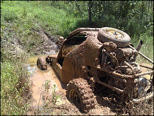

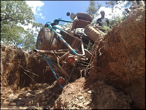

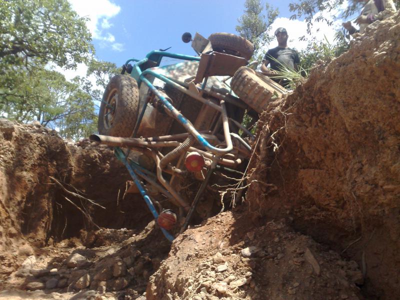

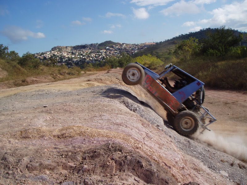

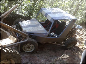

    E isso ai meu amigo gaioleiro, oq mais preso em uma pessoa e a humildade e todo gaioleiro q poe a mao na massa e faz a propria gaiola ou ate mesmo aquele q nao fez mas cuida da manutencao a maioria sao humildes, i e por isso q eu gosto desse esporte d loucos.................................... Certa vez minha namorada estava reclamando na sala de aula q eu so sabia mexer com gaiola! Isso foi quando estava fazendo minha primeira gaiola, ai uma colega d sala ouviu e disse: OQUE? GAIOLA! OLHA MEU MARIDO ANDA DESSE TREM JUNTO COM MEU SOGRO, ISSO E UM INFERNO NA MINHA VIDA E PODE TER CERTEZA Q E PARA SEMPRE, O CONHECI ELE JA ANDAVA ACHEI Q ERA FASE, MAS NAMOREI NOIVEI E CASEI E NAO PAROU E NAO VAI PARAR NUNCA............... Cara eu ri d mais qando ela me disse, mas ainda nao havia terminado a gaiola, quando terminei e fui para trilha percebi q tudo q aquela mulher havia dito era verdade, gaiola e tudo d bom apesar das qebras horas d trabalho e o nosso dinheiro q a disgramada leva nao da para ficar sem! Como diz um amigo meu ESSA PORRA DE GAIOLA, ele tambem tem gaiola. Cara sei como e ver as pessoas criticando nosso hobbi(vicio esporte sei la....) uma vez na oficina um jipeiro disse q gaiola nao valia nada q nao acompanha jipe nen d lonje e q 4pneus d jipe compra uma gaiola e sobra troco! Cara eu fiquei muito muito puto ele disse isso a troco d nada. Eu paciente feito um rinoceronte entrometi e disse: e muito facil criticar uma gaiola tendo uma reducao e diferenciais 3 x maior e mais resistentes q o nosso, vc tinha era q respeitar as gaiolas pq ond vc sobe tendo tudo isso nos subimos com mecanica d fusca, gaiola e foda. Ai Mec Art vc nao tem nocao, os jipeiros daqui 99% sao filhos da puta nos olhan por cima como se fossemos piada. Mas e isso ai acima de tudo para ser um bom gaioleiro devemos ser humildes mesmo................. Cara fiquei super puto so d lembar 4 pneus e o carai gastei 14 mil na minha primeira gaiola ja q nao sabia fazer nada tudo eu tinha q pagar...................................
    Miniaturas de Anexos Miniaturas de Anexos -ogaaanmfpfekchft-xjx03hr1c6wblq4kctpzxypqhfzifds8dsmtepqe56lp6i9x_ci6xumx4a8bjyer96vichfnjyam1t1.jpg   -ogaaah-pqr14ox8cvxbecv5evv-vwf13haxjjm9mkci8vbiblx7yzzyqrlrh9pzztd27_skqxgn2lgbuzd2chobymz8am1t1.jpg   -280320101993.jpg   -28022010-001-.jpg   -19122010025.jpg   -08012010.jpg

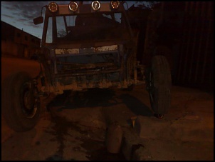

    Mec art eu nao tinha visto as paginas anteriores com fotos da dianteira da sua gaiola! Caraca ficou exelente e desse jeito ai vc nao vai ter o mesmo problema q eu tive com mangas d eixo, no meu caso o eixo da roda estava bem abaixo do pivo inferior, ja na sua vi na foto q isso nao acontece ja q a manga de eixo q esta usando e grandona vai ficar 10 o produto final............................... Olha a conta e super facil e simples ja vi em um topico q o Mali tambem fez a mesma conta...................... Ex: seu diferencial...... 8x35:1 tem relacao de 4.375 ou seja 35 dividido por 8 igual a 4.375 oque isso siguinifica e q a cada 4. 375 voltas do cardã o diferncial da uma volta de completa ou seja a roda deu um giro completo. Blz entao vamos, caixa relacao da primeira marcha 3.85 isso e o seginte a cada 3.85 voltas do eixo piloto o cardã da uma logo temos 4.375 x 3.85 = 16.84 voltas do eixo piloto. Ai fica facil e so multi plicar tudo q vc tem depois do cambio q vc sabera sua relacao ex: 4.375 diferencial 1.26 reducao de kombi 1.925 reducao da L200 assim temos...................... 4.375 x 1.26 x 1.925 = 10.61 isso reduzido para saber quantas voltas do piloto e so multiplicar pela marcha q quiser saber ex: 10.61>relacao total depois do cambio 3.85 relacao do cambio em primeira marcha.............. Logo 10.61 x 3.85 = 40.84............ E na simples e 4.375 x 1.26 = 5.51........... Para saber quantas voltas do piloto e so multiplicar 5.51 pela primeira do cambio..... Qualquer duvida pode pergunta blz!!!! Te perguntei sobre coroa e piao da kombi pq algums amigos meus aqui ja os quebraram, ja o de fusca ate hoje ninguem quebrou, e mesmo detonei a caixa umas 6 vezes, primeira, re, semi eixo e diferencial,mas cora e piao nunca. Por isso coloquei do bx q e a mesma relacao do sp2. Na gaiola do meu amigo q desmontou essa mecanica e esta colocando diferenciais de bandeirantes o piao folgou e incavalo com a coroa teve q desmontar tudo, mas o danado nao quebrou e longo mesmo mas........ parece q nao quebra nen a pau, vamos ver quamdo bloquear o trazeiro e colocar as tulipas forjadas se vai aguentar................ A relacao de kombi q vc usou quebrava bloqeada ou sem bloqueio? E a d fusca vc ja quebrou, usou o bloqueio nela?...................................cara to puto ainda, 4 pneus e o KARAI..!!!!!!!!
    Miniaturas de Anexos Miniaturas de Anexos -230120072144.jpg   -230120072140.jpg   -ogaaafz5vwmcediuuxgz6akzkzqeekxvsyh-xk-eqs3ot3vrncpj2pmecqi4x9s6v9te3umj5r_05qfs4bsu6_nyciqam1t1.jpg   -09012011075.jpg   -020120072067.jpg
    até que eu entendi ... mas faça esse calculo pra min com o cambio do chevete .... se é que o que vc fez foi com o de chevete e com relação a coroa e pinhão mesmo com o bloqueio nunca tive problemas com a relação 8x85 ..... depois ecrvo mais chegou cliente na oficina valeww
