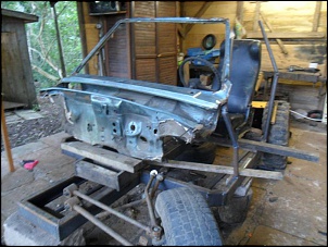

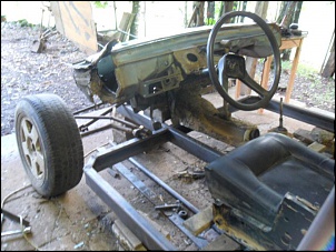

    Boa Tarde Pessoal, estou então iniciando um tópico do buggy que estou fazendo com chassis ferro perfil de 100X40X20mm
    Estou usando uma Parati para usar a parte dos pedais, tunel, suporte de direção, parabrisa, bem como o painel.
    Futuramente penso em fazer 4x4. Colocar mais um diferencial de gol na frente de ponta cabeça, mais duas reduções e interligar os pinhões, com um sistema de engate e desengate.
    A suspensão vou fazer na frente e atraz um multilink. na frente eu vou usar a que eu usava na gaiola, só diminuindo o comprimento, e atraz vou fazer tudo nova. com as buchas da balança trazeira do opala.
    Alguem tem alguma sugestão de outra bucha que fique bom?
    Pensei em fazer IRS atraz igual aqueles bajas americanos, mais acho que vai pular..
    Então vou fazer com multilink, e com a amortecedores dianteiros do gol e mola dianteira do chevette.
    Na frente vou usar os amortecedores dianteiros do gol também e molas trazeiras do gol.
    Os amortecedores estou estudando ainda.
    De repente coloque os da chevi que tem bastante curso.
    Segue fotos do andamento,
    -sam_0691.jpg-sam_0692.jpg-sam_0690.jpg-sam_0689.jpg-sam_0672.jpg-sam_0673.jpg-sam_0669.jpg-sam_0670.jpg-sam_0677.jpg

    Bah! E aí Vini, se lembra das minhas bandejas?? Pois é não aguantaram, torceram, foi só usar um pouco mais de motor no mato que não estava muito embarrado e deu pau!!! Só senti que ela abaixou a traseira e não subiu mais achei que tinha sido as molas qdo olhei as bandejas estavam TORCIDAS.
    As buchas de Opala que usei, terei que trocar tb. farei buchas de tecnil com núcleo em bronze e engraxadeira. As de Opala ficam muito bambas no meu sistema.

    Olha aí Vini! Um tópico só para teu buggy, isso é muito bom.
    Gostei da suspenção, mas a parceria tem razão as buchas do opala não aguentam, eu troquei pelas do carretel da colheitadeira Case, nunca mais tive problemas, são bem baratas e se precisares posso comprar e te enviar, é so falar!!

    Beleza cesar. essas buchas da colheitadeira você comprou aonde?
    gostou do chassis? está ficando legal.. vou usar o quadro do vidro da parati e pontear ele no tubo e fazer o acabamento.
    esse barra chata que voce usou como santo antônio é de que medida e espessura?
    fica show com essa multilink.. um amigo meu fez um uma gaiola com motor de moto e caixa de monza e fico filé.. bem interessante o funcionamento. a pergunta é ainda.. será que vai pular com essa suspensão? acho que não pois vai ter o apoio dos braços que vem de dentro para a roda.
    Em casas de máquinas agricolas, representante Case! é fácil.
    Tá ficando beleza o projeto, o perfil do Santo Antônio 1 e 1/2 por 6 polegadas, comprei num ferro velho.

    uhm.. vou fazer com tubo de 1 1/4 igual ao resto mesmo.. estou fazendo as corvas com vários cortes e dpois soldando tudo.. é ruim mais é a unica maneira. como ficou o seu cofre da frente cezar? tá me devendo as fotos do interior do capô dianteiro.. hehehe
    quero umas fotos do interior dos paralamas dianteiros. estou em duvida de como fazer o acabamento neste região.
    E outra dúvida. como é atraz dos bancos? tem uma chapa? e vem algum reforço do santo antonio para o chassi ali?
