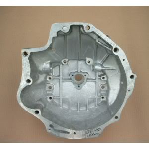

    O que mais me impreciona é a resistencia da transmissão dela, e o cara em marcha ré subindo aquela rampa empinando a trazeira........louco em companheiro, ainda vou ter uma mecanica desta aqui na minha oficina .... um dia quem sabe >>>>>
    Olá, elas usam uma caixa de câmbio código 091, não quebra nem a pau, tinha umas pra vender na Crestana, eles compraram da VW que usou pra montar as Kombi Carat que iam pro México com motor AP...hehe, pra vc ter uma idéia da resistência desta caixa nos EUA eles colocam até motor V8 nela...hehe, olha uma fotinha dela...Abraço.Anexo 292586

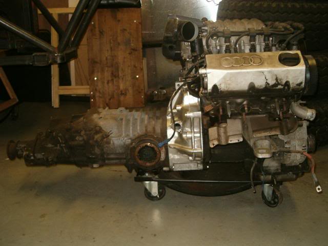

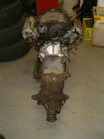

    Então se não rola por aqui despacha no meu email, por gentileza.... costumo colecionar estas iguarias .........tenho tambem algumas coisas guardadas no meu acervo.......Anexo 292772Anexo 292773Anexo 292774Anexo 292775Anexo 292776
    NÃO SE ASSUSTEM !!!! MAS É MARAVILHOZO......... ACHO QUE VOU EMBORA PARA EUROPA OU EUA........ ESTE FUSCA É EUROPEU ESTÁ EM UM FORUM EUROPEU........ MAS AINDA NÃO VI O FIM DELE !!!
