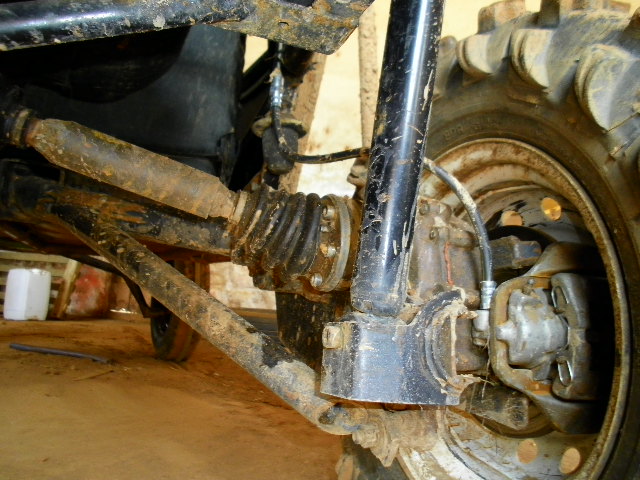

    quebras
    Com relação as quebras do eixo alongado nos câmbios wv para fabricação das gaiolas traçadas,no cambio que tenho aqui o alongamento e curto e tem uma engrenagem na extremidade dele essa engrenagem por sua vez gira uma outra que esta em outro eixo com rolamentos e que tem a saída para o cardam,é como se fosse uma reduzida de kombi com relação 1:1 e dessa forma diminuem os esforços nos rolamentos do eixo secundário e no próprio eixo. segue a foto
    http://www.4x4brasil.com.br/forum/at...9&d=1322498519
    E com relação as quebras da relação 7:36 isto pode ser diminuído com o uso dos redutores das kombis antigas modelo cruzeta,ai quem leva o tranco são os tais redutores e não a relação,os redutores tem uma relação de 1:26/1 portanto o diferencial leva 74% do esforço que levaria sem as reduções, não fica lerdo a minha ainda passa dos 100 por hora com essa mecânica e pneu de 28 (225/70/15) polegadas que não é tao exagerado e que também contribui para o controle de quebras quando comparado a um 255/75 ou 265/75.seguem fotos do cambio de kombi com reduções adaptadas para homocinéticas:
    http://www.4x4brasil.com.br/forum/at...8&d=1322317243

    Diogo_Czuika
    Franco, Blz ?
    Cara,vi na sua ft que vc tbm usa um tirante no lugar do amortecedor original,ajuda a diminuir os pulos? ou elimina eles ?
    Até já preparei 2 tirantes para por na minha,mas deu preguiça Heheheh.

    Franco Fileppo
    Postado originalmente por Diogo_Czuika Ver Post
    Franco, Blz ?
    O tirante esta no lugar original do amortecedor do redutor(que foi fixado na suspensão de kombi cliper por meio de uma chapa de aço que serve para alongar o fação e deixado mais baixo),mas eu uso o redutor direito na esquerda e o esquerdo na direita justamente para esse orifício onde se fixa o amortecedor ficar voltado para traz desta forma tem uma resistência maior no tirante.
    Quanto aos pulos isto não muda nada ela pula como qualquer outra.Já eme acostumei.
