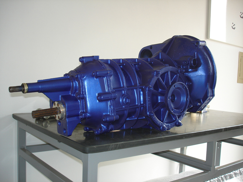

    primeira coisa a ser feita é adaptar na caixa é uma saída para a caixa dianteira
    vc tem q soldar no eixo da caixa uma extensao para o eixo e fazer um retentor como na foto abaixo http://www.4x4brasil.com.br/forum/at...8&d=1237323603
    ae vc tem q modificar a dianteira ou trocando toda a frente ou adaptando uma ponta de eixo de homocinetica na propria suspençao de fusca
    ae vc passa um cardã por dentro do tunel ou tira o tunel
    ps: as duas caixa tem q ter a mesma relaçao de marchas
    e tem q ter um motor forte ou um boxer bem preparado ou um ap
    bem amigo acho q é basicamente isso
    se eu tiver errado em alguma coisa me corijam ae gente
    abraass
