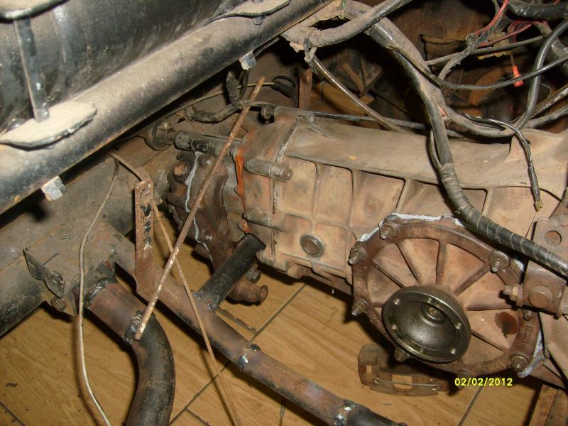

    Depois de muito trabalho estou louco para testar a minha gaiola 4x4 com reduções da kombi,falta pouco.Abraço

    voce fez com 2 diferenciais de kombi/gol, ou com caixa de tração?

    Vinijost a minha gaiola é feita com 2 diferenciais + 3 reduções kombi+ AP 2.0 + relação 8x31.Abraço.

    fiquei curioso agora, 3 reduçoes..:pensativo:

    será duas nas rodas e a terceira como t-case ?????????

    Pode ser como falei no topico do vini, duas nas rodas traseiras e uma antes do diferencial dianteiro para casar as relações.......

    vc não andou com ela ainda??? estou curioso pra saber detalhes da relação que ficou ...... se ficou curta demais ou noramal .... aguardo "!!!

    Pessoal peço desculpas por não ter postado as fotos ainda,falta de tempo.Ela possui reduções nas duas rodas traseiras e uma na saida da caixa traseira(acho que a caixa traseira sofre maior esforço).Vou tentar postar as fotos amanhã.Abraço
